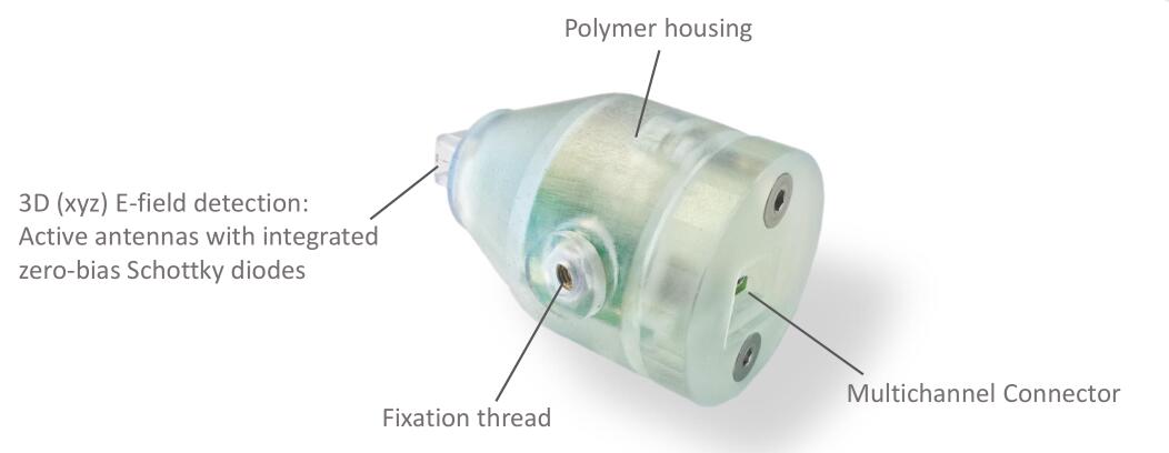

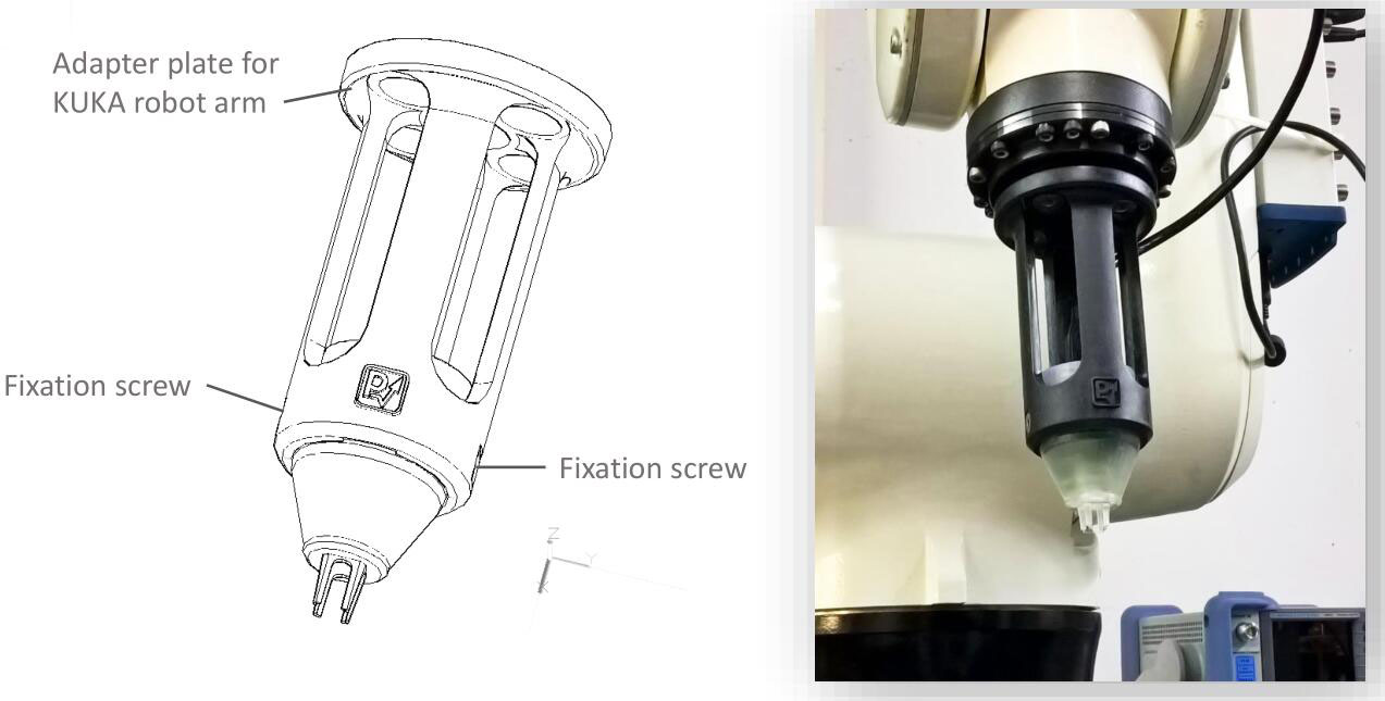

     屹持光电新推出基于肖特基二极管的主动式三维近场探针太赫兹探测器
     亚太赫兹近场探针是具有低损耗的微型天线,并集成零偏压肖特基二极管,设计用于测试3D矢量电场振幅分布。亚太赫兹近场探针可探测频谱范围为25GHz-330GHz。 由于亚太赫兹探针的低侵入性,它们允许在接近被测器件的情况下进行现场测量,测试过程只有很小量的探测场的反向散射和寄生耦合效应。因此亚太赫兹近场探针是一个理想的毫米波3D矢量场测试设备,可以被用于例如测试分析5G Wigig 天线阵列等。另外,亚太赫兹近场探针同样也可以被用于测试光电导天线的太赫兹辐射场。

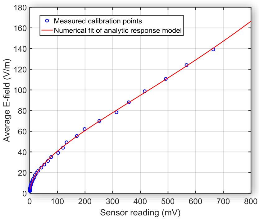

Probe response curve: DC output voltage versus high-frequency E-field amplitude strength.

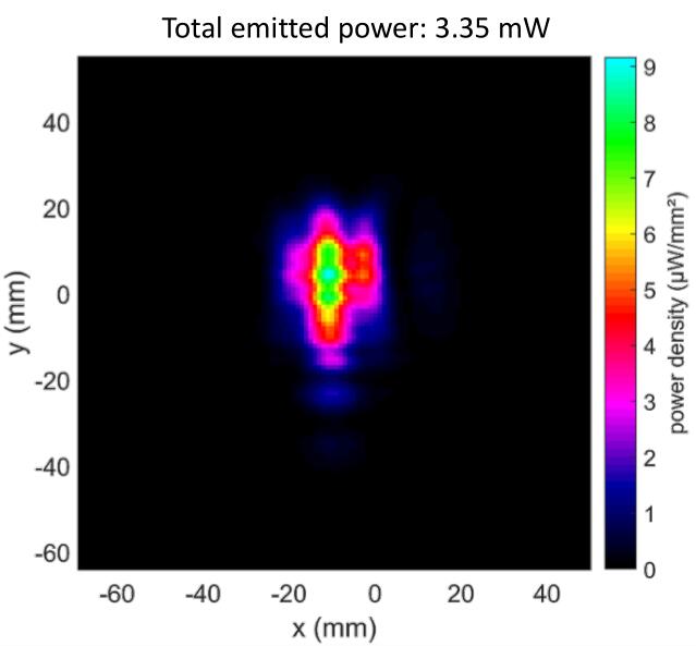

Power density values calculated from 3D E-field data
