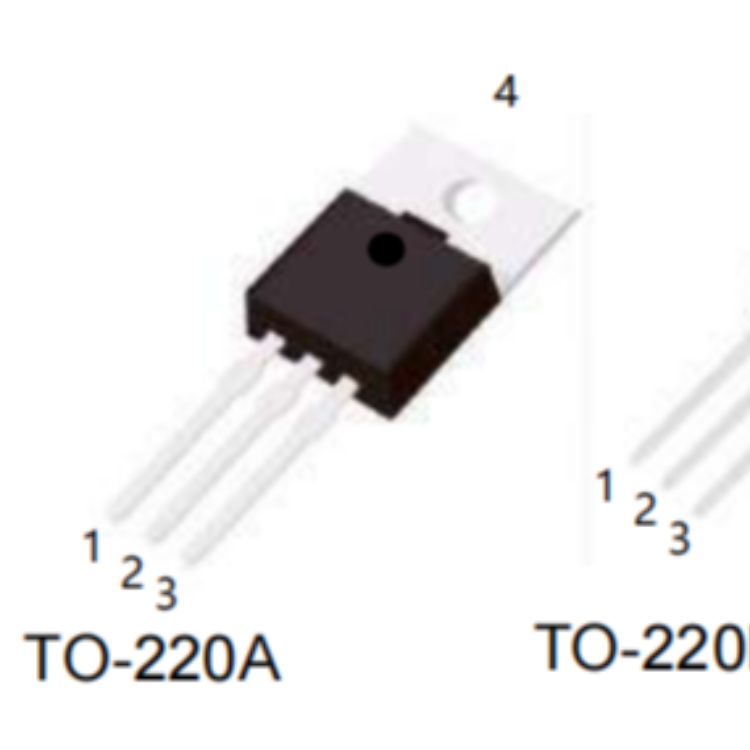

BTA316-800B是瑞斯特(RST)推出的一款16A等级无缓冲型双向可控硅,采用TO-220C直插封装并通过RoHS认证,器件在结构与工艺上做了针对性优化,属于snubberless设计,数据手册明确指出其特别推荐用于感性负载应用,电机、变压器、电磁阀等含感性元件的回路无需额外铺设RC吸收网络即可实现可靠关断;核心额定参数覆盖800V重复断态/反向耐压、Ⅰ/Ⅱ/Ⅲ三个触发象限统一50mA的门极触发电流,以及125℃高温下1500V/μs的断态电压临界上升率耐受能力,主端子T2可直接外接散热片以拓展长时间满负载运行的散热裕量,整体面向加热调节、感应电机启动、灯光调光、电机调速等通用交流开关及移相控制应用。
关键极限参数方面,器件在壳温不超过100℃时可持续承载16A通态有效值电流,20ms与16.6ms全周期正弦脉冲下的非重复浪涌通态电流分别达160A与176A,10ms脉宽对应的I²t熔断积分为128A²s,为短路及过载工况预留了充足裕量;125℃高温结温下,通态电流临界上升率dI/dt下限为100A/μs,换向关断过程电流临界上升率容限不低于18A/ms((dV/dt)c=20V/μs),导通与关断时间典型值分别为10μs与70μs,非重复断态尖峰脉冲耐受电压Vpp达4kV。导通特性上,22.5A测试电流下的峰值通态压降VTM最大1.5V,125℃时阈值电压与动态电阻分别为0.77V与30mΩ;门极参数方面,触发电压上限1V、不触发电压门槛0.2V,擎住电流Ⅰ/Ⅲ象限70mA、Ⅱ象限80mA,维持电流上限50mA,为驱动与抗扰设计划定了明确边界。热阻方面,结到壳与结到环境的交流热阻分别为1.1℃/W与60℃/W,存储与工作结温范围覆盖-40℃至150℃、-40℃至125℃。
器件沿用标准TO-220C直插结构,引脚公差满足工业通用装配规范,可平稳对接波峰焊插件产线;无缓冲特性省去了RC吸收回路的选型与调试环节,浪涌可靠性层面,数据手册按IEC 61000-4-5标准给出了完整测试电路配置——2Ω源阻抗(RGen)、负载模型电阻2Ω与电感6.5μH的组合,可直接作为整机浪涌摸底试验的参数起点;门极驱动层面,50mA的中高触发阈值配合最大1V的触发电压,为驱动电路的抗干扰设计提供了清晰边界。产品以管式包装出货,单管50只、内盒1000只、外箱5000只,兼顾手动插件与半自动产线供料。
从应用落地角度看,器件适合用作加热调节类负载的通断执行、感应电机启动回路的ON/OFF切换,以及灯光调光、电机调速等移相触发控制;snubberless无缓冲设计使其在存在电机、变压器等感性元件的设备中无需额外吸收网络即可满足EMC要求,800V的高耐压冗余可更好适配存在电网波动的应用环境,1500V/μs的高dV/dt耐受能力进一步抑制了电网瞬态干扰引发的非预期导通,50mA的触发阈值则从门极耦合路径提升了抗扰裕度,在工业缝纫机调速、大功率风机控制、商用厨电调功等电磁环境相对复杂的中大功率应用中,能够在保证系统可靠性的前提下显著压缩控制板外围元件数量与整机物料成本。
