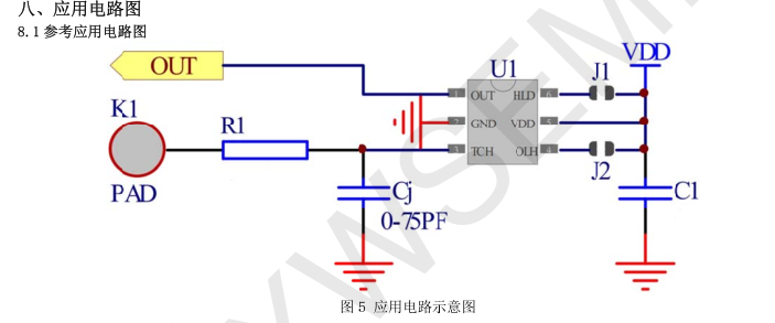

一、概述
ASC8233D是一款单按键触摸及接近感应开关,其用途是替代传统的机械型开关。该IC采用CMOS工艺制造,结构简单,性能稳定。该IC通过引脚可配置成多种模式,可广泛应用于灯光控制、消费类电子产品、数码产品、家用电器等。
二、特点
1、工作电压:2.0V~5.5V。
2、超低功耗:
电源电压5.5V:电流3.5uA。
电源电压3V: 电流1.5uA。
3、采样时间长度为3.2ms。
4、外部配置引脚设置为多种模式。
5、高可靠性,芯片内置去抖动电路,可有效防止外部噪声干扰而导致的误动作。
