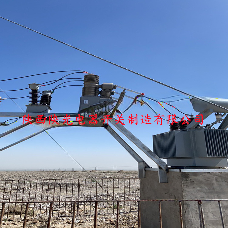

陕西陕光电器开关制造有限公司ZW32-40.5M智能永磁真空断路器需要注意哪些呢?
1.严禁将分合闸线圈短接
2.位置接点如果不够可以外接继电器
3.供电电源不允许范围内波动
4.控制器不允许长期连续进行分合闸操作
5.保证开关位置检测元件正确安装,否则开关将无法正常操作。
6.本控制器箱在未上电杆运行使用时,必须把“电池管理”中拨动开关拔到“退出”以避免蓄电池长时间放电。
7.禁止带电插拔航空插头
8.本控制箱上电杆运行时,箱体要接地
