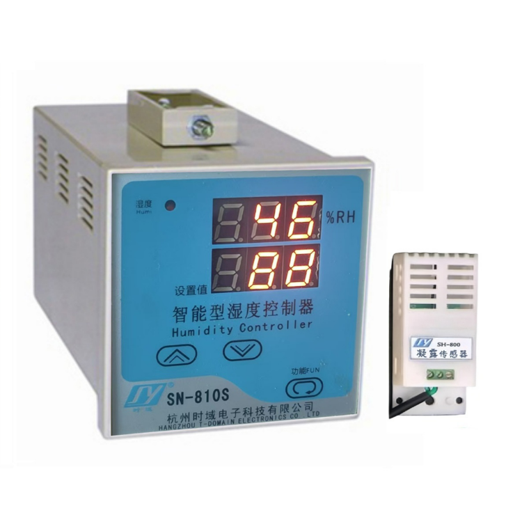

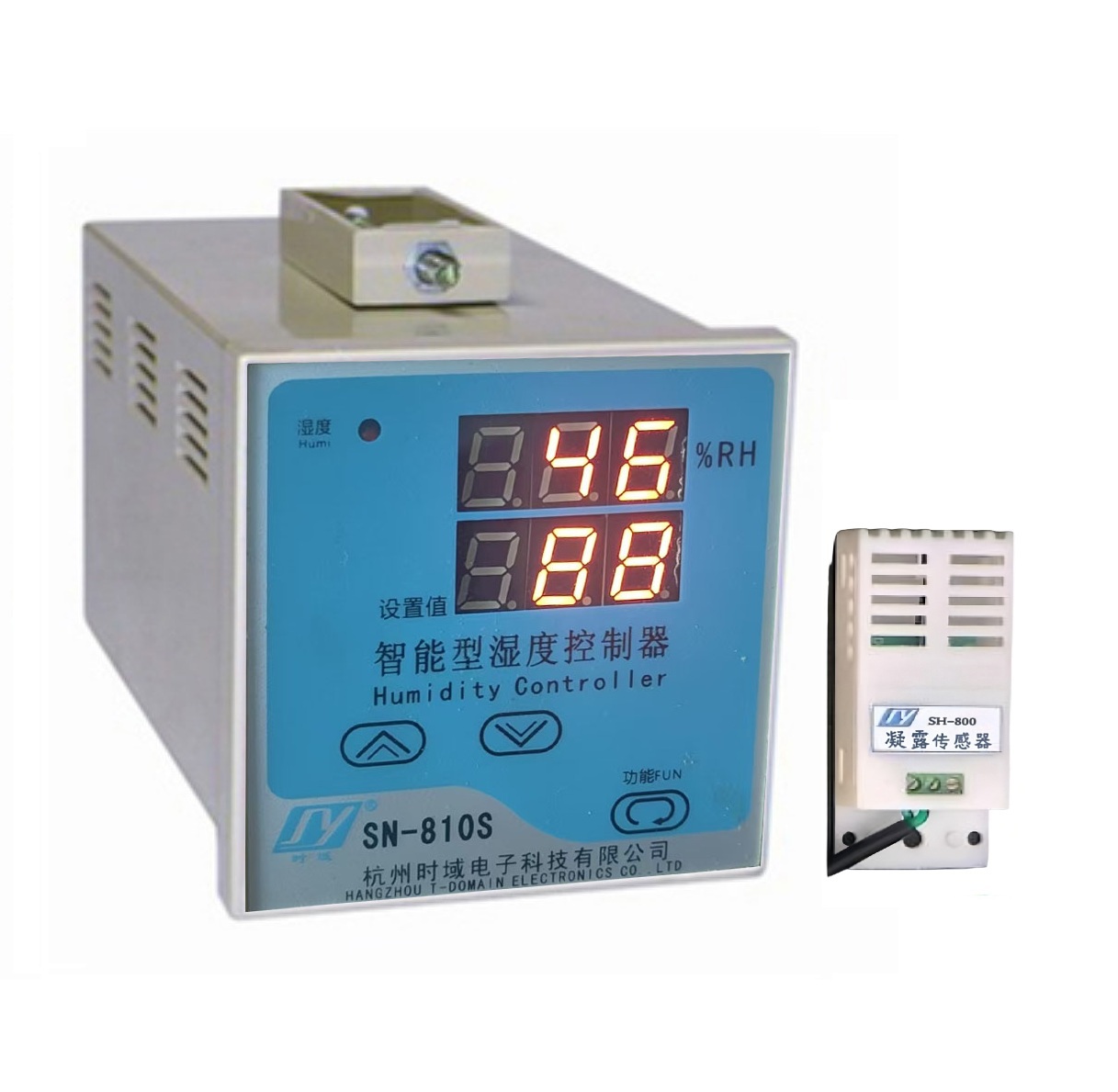

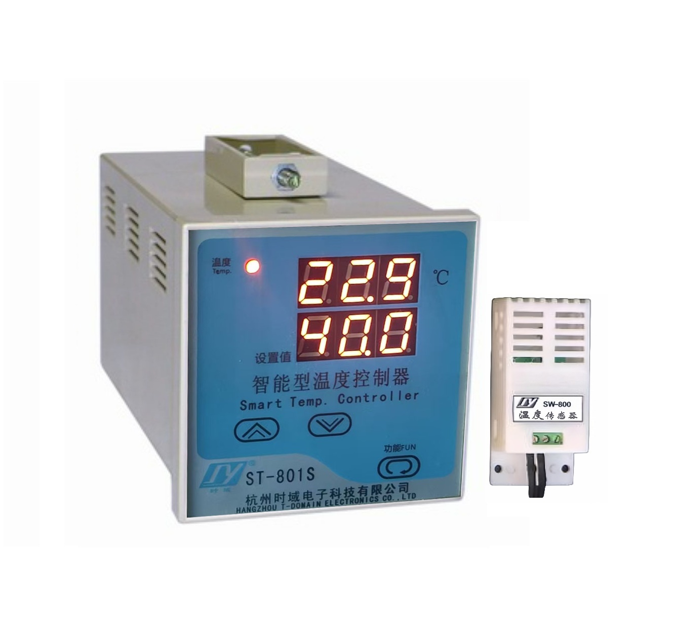

温湿度变送控制器选型表:
温湿度变送器产品图:
湿度传感器产品图:
