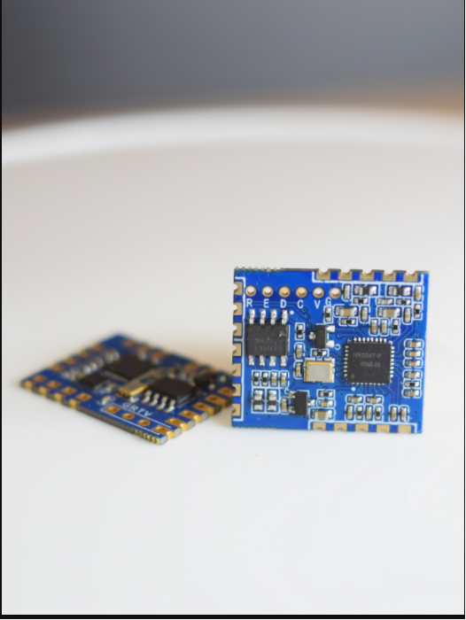

近距离模式核心特点
A47的近距离程序针对0.1-1米内的与语音交互优化,核心优势包括:
强针对性降噪:对近距离常见的稳态噪音(如设备运行声、近距离交谈干扰声)和非稳态噪音(如拍打声、脚步声)压制效果达45dB,仅保留目标人声;
·消回音:在喇叭与麦克风距离<6cm的场景中,可消除90dB回音,解决近距离设备因声音反射导致的“啸叫”“重复回音”问题;
·灵活连接:支持单/双模拟麦克风、单/双数字麦克风(PDM格式)输入,适配模拟/数字音频输出,满足不同设备硬件设计需求。

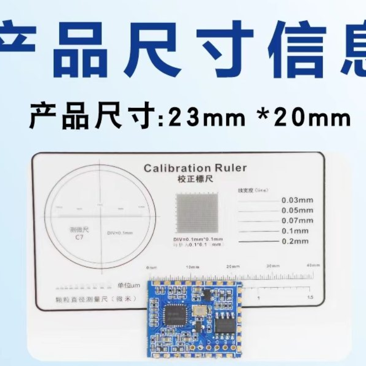

三、近距离应用关键设计建议
1.麦克风摆位:双麦模式下,主麦朝向目标声源,次麦朝噪音源,间距≥6cm,避免信号干扰;
2.信号衰减:消回音参考信号(接功放输出端)需串联10K电阻+0.1uF电容衰减,确保输入幅度≤500mV(单端),避免信号过载;
3.供电选择:若设备主板提供3.3V电源,优先通过14脚供电(替代5V输入),减少电源噪声对近距离弱信号的干扰。
A47模块通过针对性的近距离程序与灵活的2连接方案,可满足各类短距离语音交互场景的“降噪Q、消回音、清晰拾音”需求,是家用、门禁、手持设备等近距离语音设备的高效适配方案。
