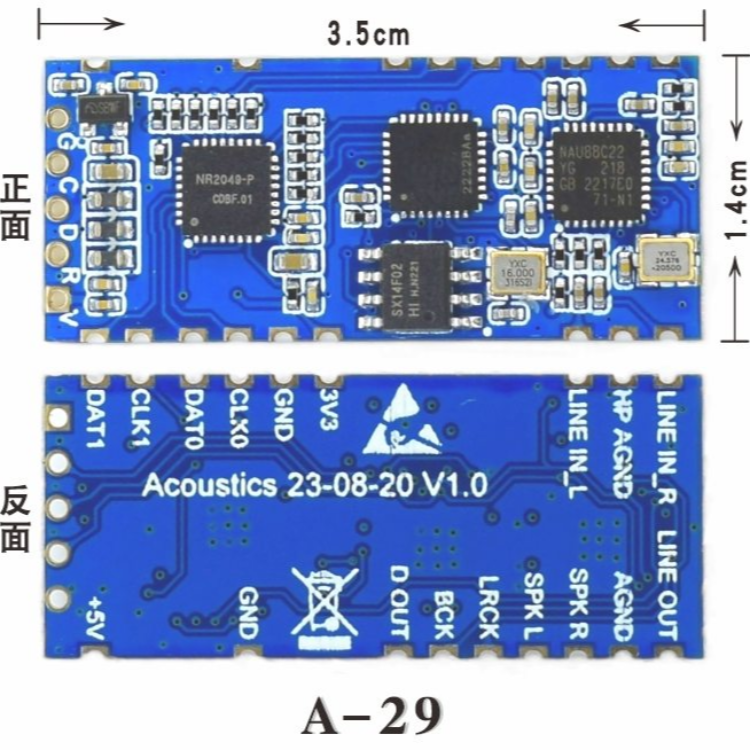

3. 灵活接口与便捷集成A-29 接口丰富,支持数字音频与模拟音频输入输出,还可采用数字模拟音频混合方式使用,能快速适配各类应用设备的接口需求,缩短项目设计周期。模块端口采用半孔焊盘设计,体积小巧(长 37.5mm,宽 16mm),在已成型产品中可通过转接板快速接入,新产品设计时则可按模块尺寸图直接做焊盘形式焊接在系统板上,且兼容替换 A-09、A-06 模块,极大降低设备升级与生产难度。三、关键技术参数

物理规格尺寸:长 37.5mm,宽 16mm;焊盘设计:半孔焊盘,半圆焊盘长 1.5mm、宽 1mm

四、脚位定义与附加说明1. 核心脚位功能
脚位功能定义详细说明
1LINE OUT音频信号输出,为 MIC0 经 DSP 处理后的模拟输出信号
2AGND模拟地线
3SPK R下行监听右声道输出,为 LINE IN R 输入信号的输出
4SPK L下行监听左声道输出,为 LINE IN L 输入信号的输出
5LRCKI2S 数字音频 LRCLK(帧时钟,FS,WS),0 = 左,1 = 右
6BCKI2S 数字音频 BCLK(位时钟,SCK)
7D OUTI2S DOUT,为 MIC0 经过 DSP 处理后的数字音频输出
8GND模块电源地线
9+5V模块电源供电输入,电压范围 + 4V~+6.5V
10DAT1数字麦克风 MIC1 的数据输入(PDM 格式),为预留麦克风
11CLK1数字麦克风 MIC1 的时钟输出(PDM 格式),为预留麦克风
12DAT0数字麦克风 MIC0 的数据输入(PDM 格式),此为主麦克风
13CLK0数字麦克风 MIC0 的时钟输出(PDM 格式),此为主麦克风
14GND数字麦克风地线
153V3数字麦克风工作电压输出
16LINE IN_L音频信号输入 L,为模块的回音消除模拟参考信号输入端
17HP AGND模拟参考音频输入地
18LINE IN_R音频信号输入 R,为模块的回音消除模拟参考信号输入端
2. 附加说明
数字麦克风端口 MIC0 可同时接 2 个数字麦克风,通过使能设置左右声道,默认右声道为输出。

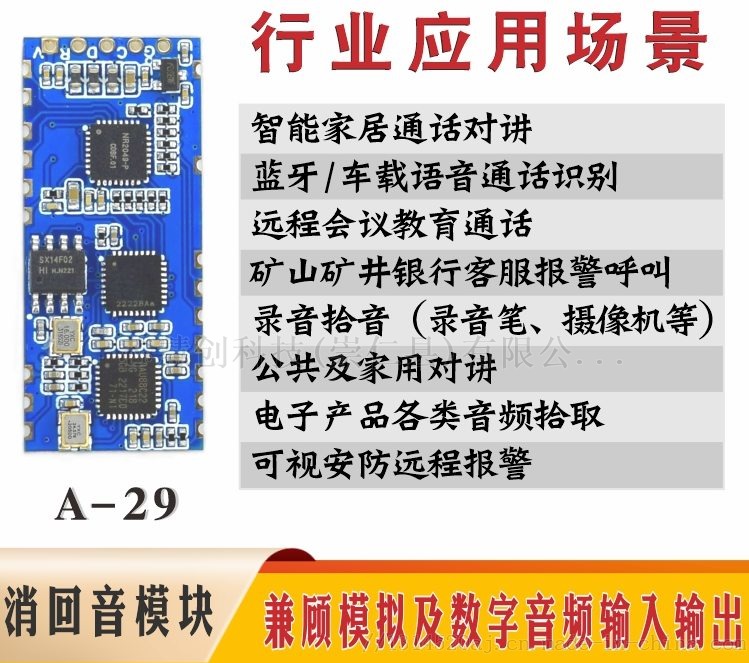

五、应用领域A-29 凭借强大的语音处理能力与灵活的适配性,广泛应用于各类需清晰语音交互的设备与场景,具体包括:
智能家居与门禁:智能小区、别墅门禁、智能家居通话对讲系统,保障住户与访客、物业的清晰沟通。
车载智能设备:车载蓝牙通话系统、车载语音识别智能设备,过滤行车噪音,提升车载语音交互体验。
办公与教育:智能远程多媒体教育通话系统、企业远程会议设备,满足多人远程沟通的语音清晰度需求。
安防与工业:矿山矿井呼叫报警系统、银行客服通话系统、安防通话设备、电梯 / 企业写字楼 / 生产车间广播对讲 / 监听系统,适配复杂工业与安防环境。
消费电子与监控:录音笔、采访记录设备、摄像机、录音机、监控拾音设备、IPC 摄像头设备、可视门铃设备,提升音视频记录与监控对讲的语音品质。
移动与家用设备:笔记本产品、平板电脑、智能手机、对讲机产品、家用带通话功能的监护仪(老人、小孩、宠物监护),优化日常语音交互体验。
公共服务:停车场 / 公共场所门卡、自助服务系统通话对讲、监狱 / 医院呼叫服务通话系统,保障公共场景下的高效语音沟通。
