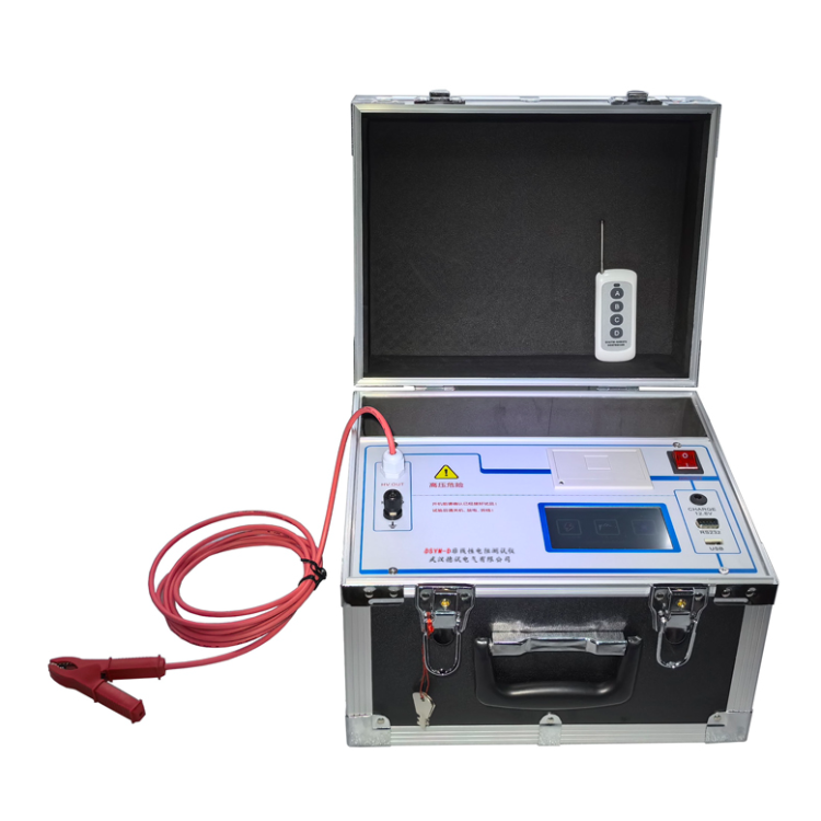

概述
敷设后电缆的高阻击穿点,特别是难以烧成低阻的线性高阻击穿点,如电缆中间接头的线性高阻击穿(这种主要是由于电缆接头制作工艺不过关造成的。施加高压时只泄露爬弧不击穿放电)。
DS2170高压电桥电缆故障测试仪采用高压电桥平衡法,没有测试盲区,用于判断短电缆及靠近电缆端头的击穿点。
高压电桥法仅仅要求电缆相线电阻的均匀性即可进行测量。而行波传输特性不好的电缆,如介质损耗很大的PVC低压电缆;
产品特点
1、设备采用高频高压开关电源构成高压恒流源,电压高,电流稳定,体积小,重量轻。
2、采用高灵敏度放大器及检流计指示平衡,与比例电位器构成平衡电桥,整体置于高电位。面板上的操作钮处于低电位,通过绝缘杆操作电桥。
3、特别设计的双芯高压橡皮测量电缆,铜网编织屏蔽层可靠接地, 使用安全。四端电阻测量法避免了引线电阻引入的误差。
4、高压恒流源和电桥集成在一个便携式铝合金箱内。设备电压高、重量轻、操作方便。
5、与波反射法相比,电桥平衡法没有盲区,特别适用于判断短电缆及靠近端头的击穿点,操作容易。
6、谐振电桥,采用15KV、30KV两档自由转换。
技术指标
1、空载电压:15KV/30KV
2、短路电流:30mA
3、烧穿功率:500W
4、定位比例精度:   ±(0.2%·L+1)m
5、重量:10kg
