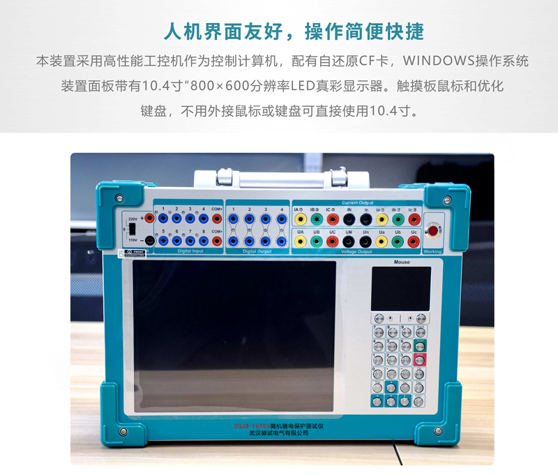

1、DSJB-1600S手提式六相微机继电保护测试仪满足现场所有试验要求。本仪器具有标准的六相电压,六相电流输出,电压120V/相,电流30A/相。六相并联可达180A。既可对传统的各种继电器及保护装置进行试验,也可对现代各种微机保护进行各种试验,特别是对变压器差功保护和备自投装置,试验更加方便和完美。
2、各种技术指标完全达到电力部颁发的DL/T624-1997《继电保护微机型试验装置技术条件》的标准。
3、经典的Windows XP操作界面,人机界面友好,操作简便快捷;高性能的嵌入式工业控制计算机和10.4寸分辨率为800×600的TFT真彩显示屏,可以提供丰富直观的信息,包括设备当前的工作状态及各种帮助信息等。
4、本机Windows XP系统自带恢复功能,避免因非法关机或误操作等引起的系统崩溃。
5、配备有超薄型工业键盘和光电鼠标,可以象操作普通PC机一样通过键盘或鼠标完成各种操作。
6、主控板采用DSP+FPGA结构,16位DAC输出,对基波可产生每周2000点的高密度正弦波,大大改善了波形的质量,提高了测试仪的精度。
7、功放采用高保真线性功放,既保证了小电流的精度,又保证了大电流的稳定。
8、采用USB接口直接和PC机通讯,无须任何转接线,方便使用。
9、可连接笔记本电脑(选配)运行。笔记本电脑与工控机使用同一套软件,无须重新学习操作方法。
10、具备GPS同步试验功能。装置可内置GPS同步卡(选配)通过网口与PC机相连,实现两台测试仪异地进行同步对调试验。

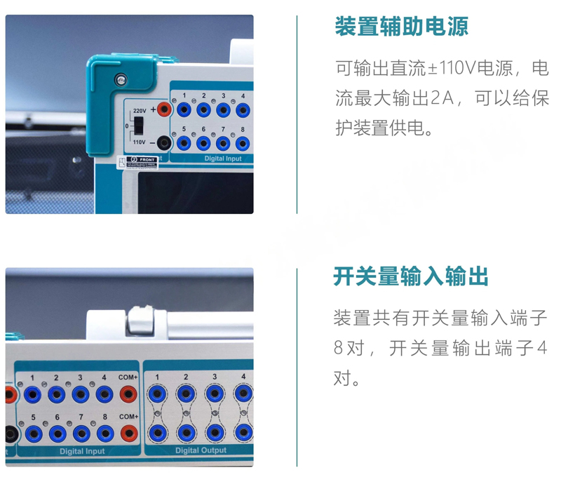

11、配有独立专用直流辅助电压源输出,输出电压分别为110V(1A),220V(0.6A)。以提供给需要直流工作电源的继电器或保护装置使用。
12、具有软件自较准功能,避免了要打开机箱通过调整电位器来校准精度,从而大大提高了精度的稳定性。

5.开关量端子
开关量输入端子8 对
空接点1--20mA,24V 装置内部有源输出
电位翻转
无源接点:低阻短接信号 有源接点:0-250V DC
开关量输出端子4 对,空接点,遮断容量:110V/2A,220V/1A
