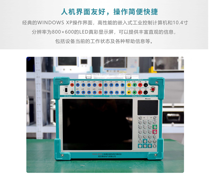

3.经典的Windows XP操作界面,人机界面友好,操作简便快捷;高性能的嵌入式工业控制计算机和10.4寸分辨率为800×600的LED真彩显示屏,可以提供丰富直观的信息,包括设备当前的工作状态及各种帮助信息等。
4.本机Windows XP系统自带恢复功能,避免因非法关机或误操作等引起的系统崩溃。
5.设备面板配有超薄型多功能快捷按键和光电鼠标,可以像操作普通PC机一样通过键盘或鼠标完成各种操作。

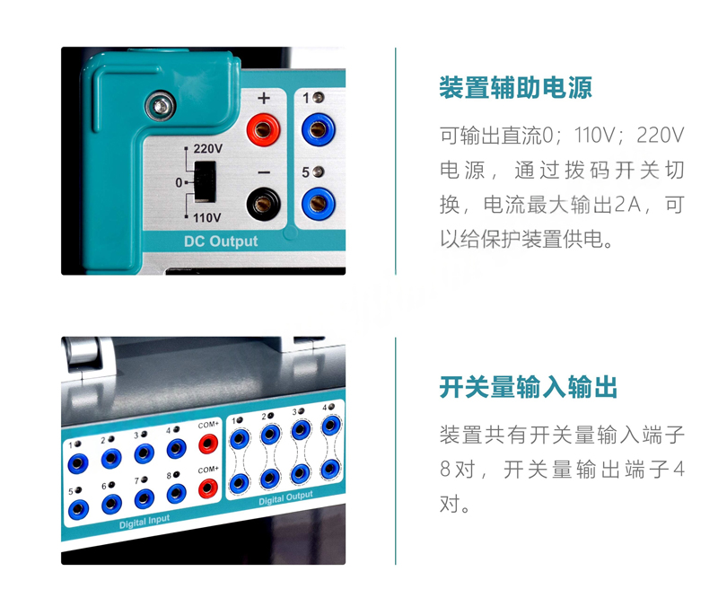

10.配有独立专用直流辅助电压源输出,输出电压分别为110V(1A),220V(0.6A)。以提供给需要直流工作电源的继电器或保护装置使用。

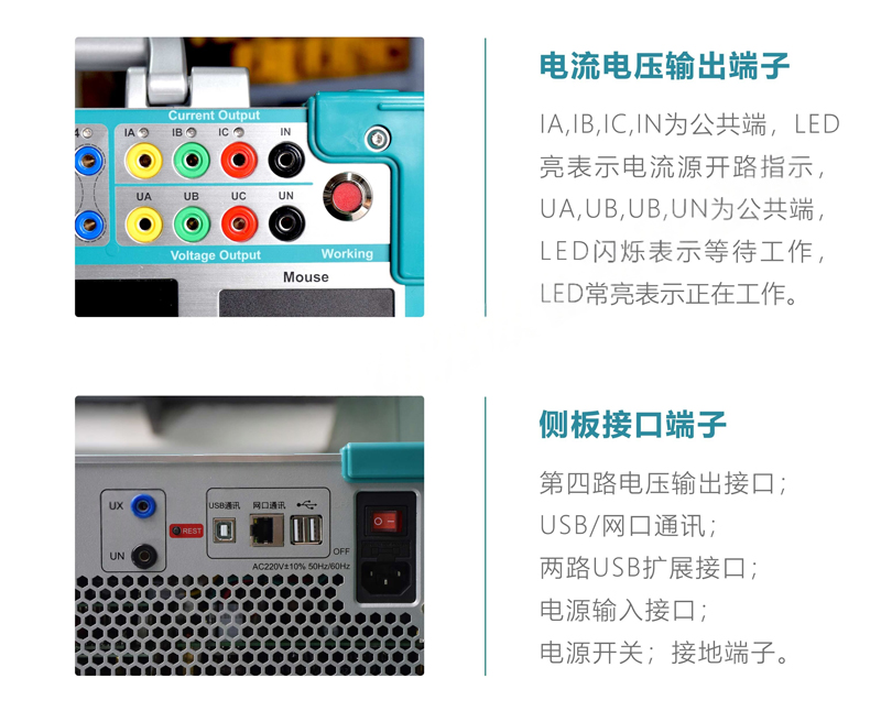

| 1. 交流电流源(3*40A) | |
| 单相电流输出(有效值) | 0~40A/相,精度:0.2% ±5mA |
| 三相并联输出(有效值) | 0~120A/三相同相位并联输出 |
| 相电流长时间允许工作值(有效值) | 10A |
| 每相最大输出功率 | 420VA |
| 三相并联电流最大输出功率 | 1000VA |
| 三并电流最大输出允许工作时间 | 5s |
| 频率范围 | 0~1000Hz,精度0.001Hz |
| 谐波次数 | 2~20次 |
| 相位 | 0~360°,精度0.1° |
| 2. 直流电流源 | |
| 直流电流输出 | 0~±10A/相,精度:0.5% ±5mA |
| 3. 交流电压源 | |
| 单相交流电压输出(有效值) | 0~120V/相,精度:0.2% ±5mV |
| 线电压输出(有效值) | 0~240V |
| 相电压 / 线电压输出功率 | 70VA / 90VA |
| 频率范围 | 0~1000Hz,精度:0.001Hz |
| 谐波次数 | 2~20次 |
| 相位 | 0~360°,精度:0.1° |
| 4. 直流电压源 | |
| 单相电压输出幅值 | 0~±160V,精度:0.5% ±5mV |
| 线电压输出幅值 | 0~±320V |
| 相电压/线电压输出功率 | 70VA/90VA |
| 5. 开关量端子 | |
| 开关量输入端子 | 8对 |
| 空接点 | 1--20mA,24V 装置内部有源输出 |
| 电位翻转 | 无源接点:低阻短接信号;有源接点:0-250V DC |
| 开关量输出端子 | 4对,空接点,遮断容量:110V/2A,220V/1A |
