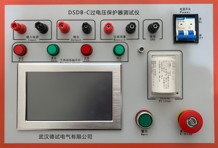

DSDB-C过电压保护器测试仪广泛地用于各种电气设备工频放电电压的测试,尤其是对带间隙的氧化锌过压保护器(又称避雷器或TBP)的工频放电电压测试具有独特的功效。
DSDB-C过电压保护器测试仪是德试电气研制开发的一种新产品。采用一种新型的特殊电路,对试验电压波形进行监测,同时采集电流回路的放电脉冲信号,自动判断间隙放电,锁存放电瞬间的电压峰值,同时发出声音报警信号,以提示试验者,并迅速切断试验电源,保护试品和试验设备免遭过流损坏。
该仪器集工频高压电源、测量、控制系统为一体,浓缩在一个机箱内。具有体积小,重量轻,防震耐摔,操作简单,携带方便的特点。

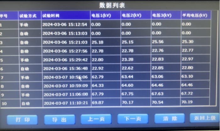

1、仪器采用波形检测和付立叶变换方式时刻监测放电电流,当监测到放电电流时,立即记录此刻高压并在0.2s内切断高压电源。测试结果精度高,便于实现自动化测量。
2、全触摸液晶显示屏,超大全图形操作界面,每过程都非常清晰明了。操作人员不需要额外的专业培训就能使用。轻轻触摸就能完成整个过程的测试。
3、仪器操作简便,数据的测量在微处理器控制下自动完成。无需人工干预.
