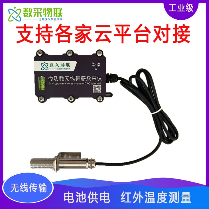

DAQ-LP-IRT4G低功耗无线红外测温传感器是上海数采物联网科技有限公司推出的一款针对工业领域的无线红外测温产品。本产品可以不接触目标而通过接受目标发射的红外辐射强度计算出物体的表面温度,并以4G等方式定时上报数据。非接触式采集是红外测温的最大优点,使用户可以方便测量难以接近或者移动的目标,将作为新一代测温数据上云产品可广泛适应各种工业场景需求。
传感器终端支持采用4G/NB-IOT/LoRa/WiFi通信方式,克服现场特殊环境导致的无线通信遮挡,大大简化现场部署时间和降低施工费用。本终端可支持支持 12V电压输入,支持反接保护,测量精度高,易于安装。

    1. 红外温度采集特性
采集类型:非接触测温
测量范围:默认0-500°C(更高温度量程可定制)
距离系数:20:1
测量误差: 测量值的±1.5%或±2.5°C取最大值
采集频率:默认12小时一次,支持远程配置

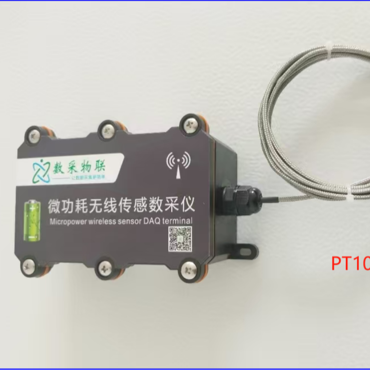

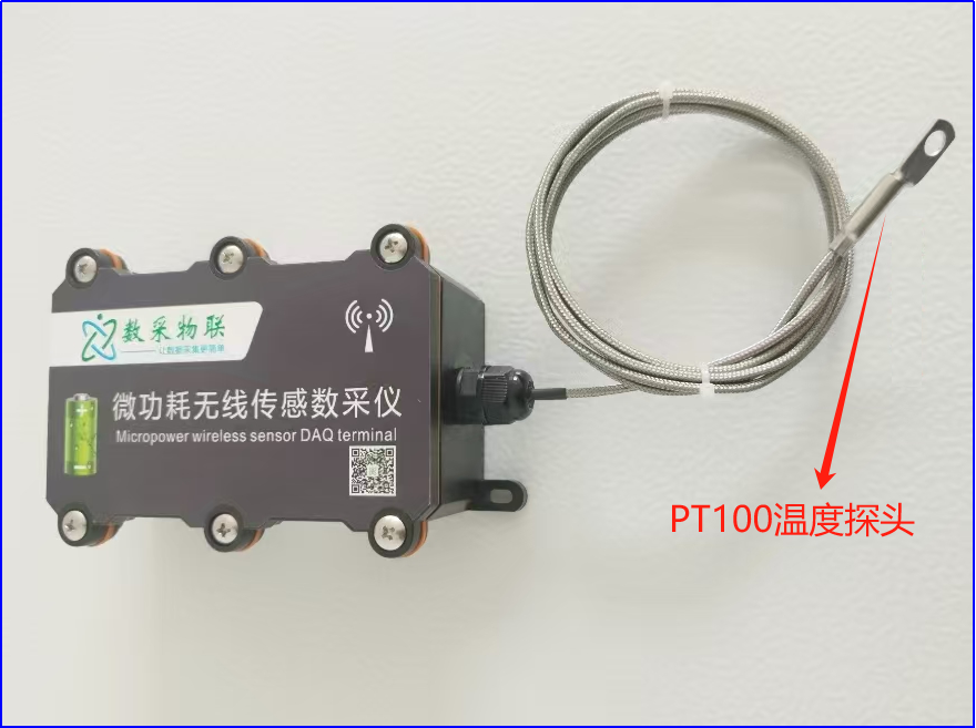

  1. PT100温度采集特性
采集类型:pt100温度探头测温
测量范围:默认-200~800°C(更高温度量程可定制K型热电偶探头)
测量误差: ±0.5°

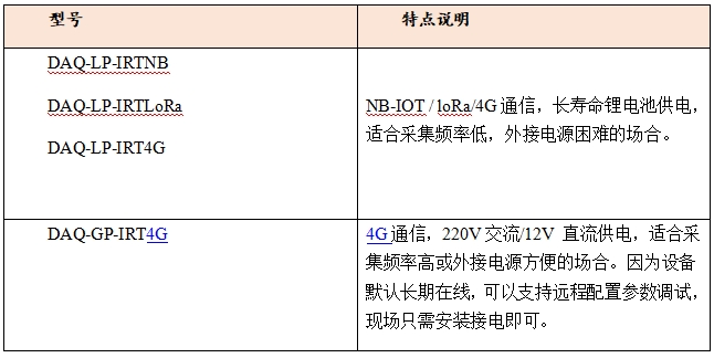

  1. 通信特性
无线传输方式:4G/NB-IOT/LoRa/WiFi
通信协议:MQTT/TCP/UDP/HTTP/SSL/ModBus RTU,可定制其他协议
数据转发:任意公网服务器
服务器中心数量:最多可支持同时向7个云服务器同时上报数据。
心跳包:支持自定义心跳包,可设置为信号强度。
注册包:支持自定义注册包,可设置为IMEI码。
定位:支持LBS基站定位,方便查询设备位置。

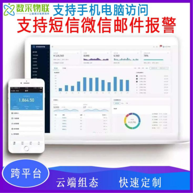

  1. 平台对接
    1. 默认平台
产品出厂默认连接我司指定工业物联网平台,平台界面如下:
电脑端浏览器界面
手机端微信访问界面
