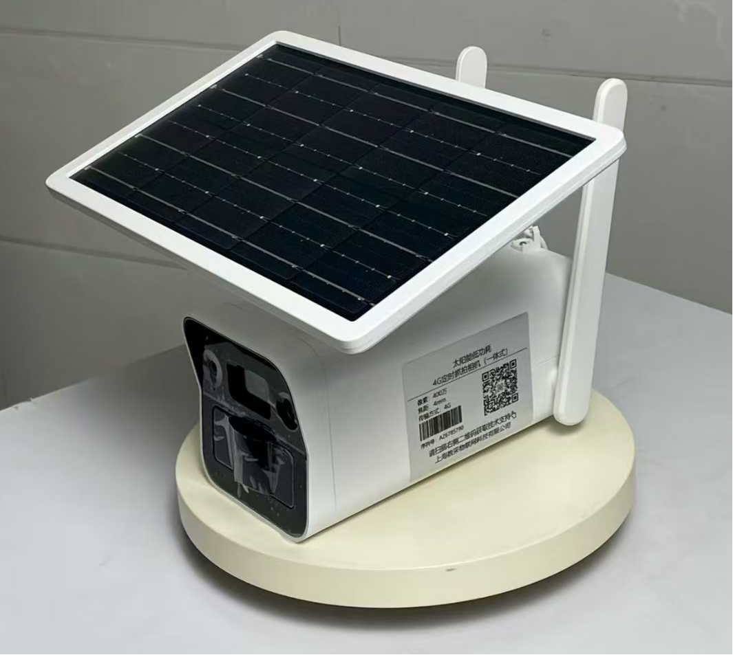

微功耗4G太阳能无线定时拍照摄像机
SC-LP-CAM4G是上海数采物联网科技有限公司推出的一款基于微功耗4G太阳能无线定时拍照摄像机,支持4G或WiFi方式接入网络,定时拍照并将照片上传到指定的FTP服务器或存储于SD卡中。产品主要应用于野外以及城市不方便布线的区域,例如:各类物业服务场所的清洁情况抓拍、铁路沿线、高速沿线、建筑工地、水库大坝、河道水源、矿区景区、森林防火、文物古迹、村庄道路、渔场林场牧场、野生动物保护区、农田果林、厂区周边、别墅、岛屿等等。
本产品优势:环保节能,无需挖沟或架设电力架、不需要大量线材管材、不需要输变电设备、施工周期短、不消耗市电不产生电费、不受地理位置限制,维护费用低、低压无触电危险等诸多优点。

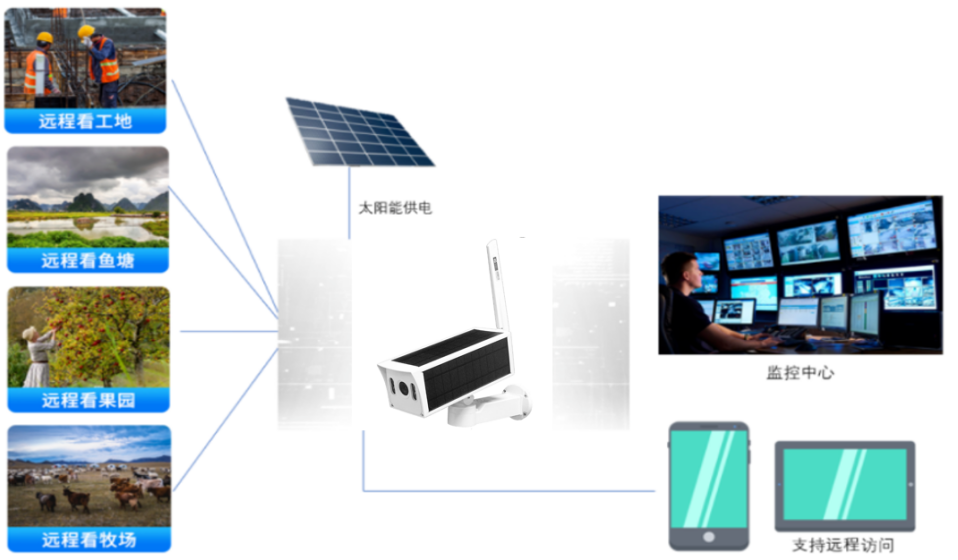

微功耗4G太阳能无线定时拍照摄像机主要是为了满足户外民用监控市场需求而研发设计的低成本高效率监控传输一体化产品。低功耗4G摄像机,采用太阳能板和锂电池供电。通过内置4G 模块,完美解决了在没有有线网络、无直接供电的应用场景下的监控难题;4G覆盖更加稳定,同时省去了有线网络部署的成本。
目前该方案在稳定性、可靠性、性能方面在同行业中都处于领先位置,已广泛地应用于农村养殖、种植业、旅游景点、农村庭院监控、乡村道路雪亮工程项目、水库水坝项目、电力、水务项目,以及城市工地、道路、各类物业服务场所的清洁情况监控等场景。
