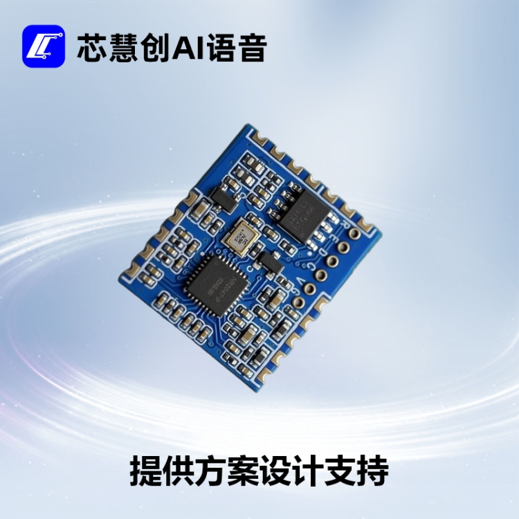

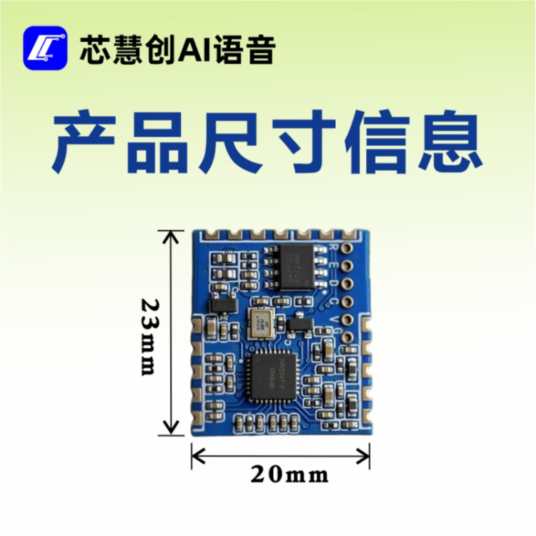

在智能对讲时被回音干扰,在车间通话时被机器噪音淹没,在远程教学时因杂音错过重点——这些语音传输的痛点,正在被A47双麦阵列回音消除及降噪模组(V2.0)彻底解决。作为一款聚焦“全场景语音优化”的高性能数字语音处理模块,A47以专业声学DSP芯片为核心,将90dB超深回音消除、45dB强效降噪融于23mm×20mm的小巧体积中,配合模拟+数字全接口设计,为千行百业的音频设备注入“听清每一句话”的核心能力,从安防监控到车载系统,从医疗呼叫到消费电子,实现无缝适配。
核心价值:从-45℃严寒户外到85℃高温车间,从10cm近距离拾音到10米远距离收音,A47以11种灵活连接方式、双模式(消回音/降噪)三距离可调特性,搭配22-25mA低功耗设计,实现“一款模组适配全场景”,让设备研发告别“定制化成本高、调试周期长”的困境,量产阶段更以180PCS最小包装满足规模化需求。

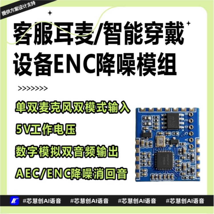

不同于传统模组“接口单一、适配受限”的问题,A47实现了“模拟+数字”全信号兼容,推出11种灵活连接方式,从老旧设备升级(转接板快速接入)到新品研发(直接焊盘焊接)都能无缝衔接,差分接口设计更能最大化减少线路干扰:
全信号覆盖
模拟音频输入输出、数字PDM信号输入输出双路设计,所有音频信号支持差分接口,模拟麦输入最大幅度1.4Vpp(差分2.8Vpp),数字麦克风格式为PDM,可设置双麦降噪+消回音二合一固件。在主板狭小、射频干扰严重的IPC摄像头、智能手机等场景中,选择数字信号连接可彻底杜绝射频干扰问题。
双麦智能协同
主麦负责精准拾音,副麦专做噪音参考,两者需保持6cm以上距离且朝向不同——主麦推荐对准发声源,副麦朝向噪音方向,通过波束成型技术屏蔽非目标声音。主次麦灵敏度可灵活搭配,噪音严重场景中,副麦可选比主麦更高灵敏度型号,提升噪音拾取量以优化过滤效果,确保主发声源声音清晰流畅。
便捷供电设计
支持4V-6.5V直流供电,特殊模式下可直接使用后级主板3.3V供电,1脚(4-6.5V)与14脚(3.3V)二选一供电,无需额外电源模块。当采用5V供电时,14脚可输出3.3V直流电压,负载电流达100mA,可直接为后级电路供电,进一步精简设备设计并降低功耗。

作为一款面向全场景的模组,A47在可靠性上做到了“无死角”。其工作温度覆盖-45℃~85℃,相对湿度耐受≤90%,即使在东北严寒的户外门禁,或南方潮湿的工业车间里,都能稳定运行。半孔焊盘设计(焊盘间距2.54mm,半圆焊盘1.5mm×1mm)兼顾牢固焊接与便捷维修,0.8μm镀金引脚在粉尘环境中6个月接触可靠,防静电PVC吸塑托盘包装更能保障运输与存储过程中的稳定性,为设备长期稳定运行提供全链路保障。
