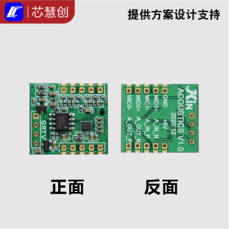

NR-37是一款基于单芯片DSP处理器研发的高性能数字语音处理模块,专为免提全双工通话场景设计,核心实现60dB高规格回音消除与强效环境噪音压制,大幅提升通话品质。模块所有音频信号均采用差分接口设计,最大程度减少线路干扰,且全程传输模拟信号,可快速适配各类音频通话系统,集成便捷无需复杂调试。同时支持单/双麦克风双模切换,整体功耗低于20mA,有效减轻便携移动产品的续航负担,适配多元使用需求。
在安装使用上,模块创新采用插针与半孔焊盘双兼容设计:已成型产品可通过插针连接快速接入,新产品设计可直接按尺寸图做焊盘焊接,兼顾原型验证与量产落地,显著提升产品设计生产效率,降低研发与制造成本。

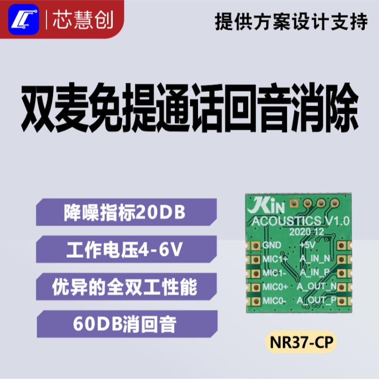

具备60dB高水准回音消除能力,可消除最长100mS延迟的回音,即便复杂音频环境下也能实现流畅全双工通话;噪音压制表现优异,单麦模式下稳态噪音压制可达12-27dB,双麦波束成形模式下非稳态噪音压制更提升至20-35dB,精准过滤环境干扰。双麦模式下支持120-150°波束成形拾音,360°全方向拾取,实现精准收音,进一步强化语音信号纯净度。

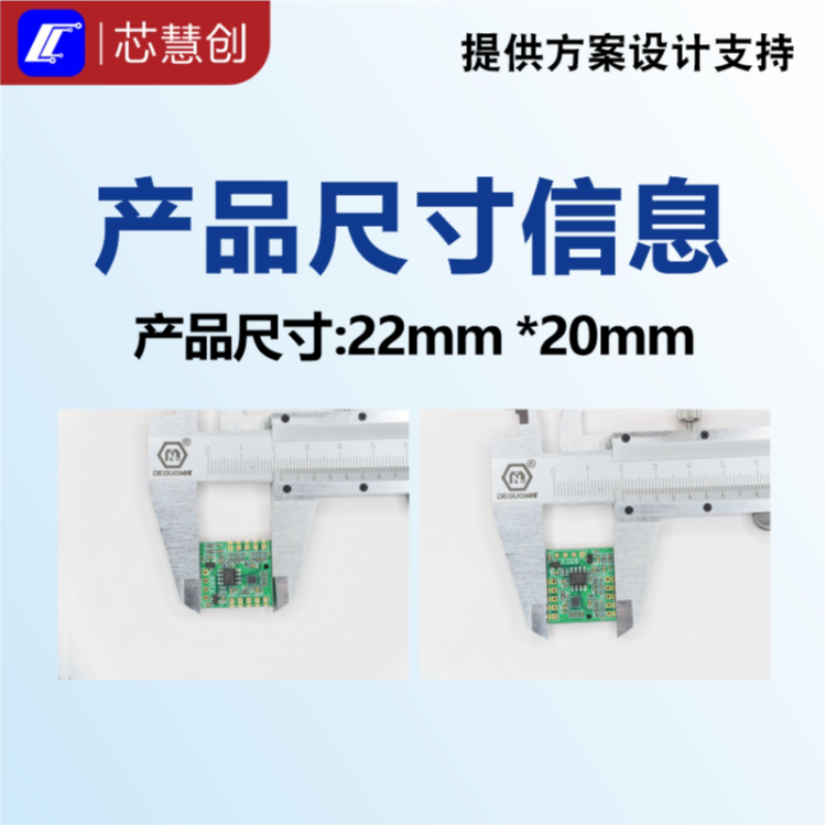

音频信号支持差分与单端两种连接方式,若后级非差分接口,可直接选用A_IN_P端与A_OUT_P端单端连接,2、4脚悬空或接地即可,适配不同系统架构。内置默认优化工作参数,兼顾各功能平衡,用户无需复杂调试即可匹配电路特性实现量产,大幅缩短研发周期。模块体积小巧,半圆焊盘宽度仅1mm,便于各类小型设备结构集成。

宽电压适配,输入电压范围覆盖4V-6.5V,工作电流仅17.5-19mA,低功耗特性适配便携设备长效使用。具备工业级环境适应能力,工作温度范围达-40℃~80℃,相对湿度小于90%的恶劣环境下仍可稳定运行,可满足车载、工业监控等复杂工况需求。音频信号路径信噪比高达75dB,采样率8kHz,保障语音传输的高保真度。

供电要求:PIN1(+5V)与PIN10(GND)为供电脚,电压需控制在4V-6.5V范围内;
信号连接:A_IN为回音消除参考信号输入端,功放为D类或功率/电压较高时,建议接功放输入端或系统DAC输出端口;A_OUT输出信号需注意阻抗匹配,减少传输失真,不支持直接驱动喇叭和耳塞,测试时需加入放大电路;
冗余设计:常规使用单麦即可满足回音消除与稳态噪音压制需求,次麦MIC1不用时可空置或用104电容接地。
