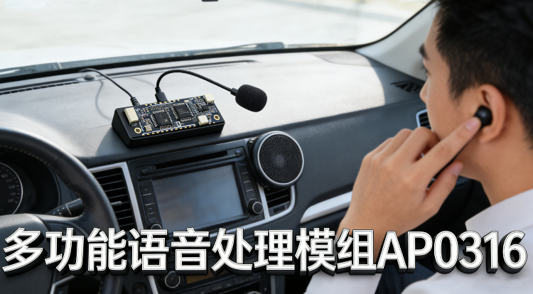

最怕复杂调试?AP0316完全不用愁!最简模式下只要用USB线连接设备,再接上麦克风和喇叭,Windows/安卓/Linux系统全免驱,插上就能用,成品设备升级零门槛。
安装方式也超灵活:体积小巧(长50mm×宽15.5mm),支持端子插头线快速接入(已成型产品首选),也能SMT焊盘贴片焊接(新项目设计推荐),两种方式任选,不挑产品结构。

1. 模式一:单模拟麦克风+USB连接(最简模式)
适用场景:成品设备升级(如旧款音响、平板、PC),想加免提通话功能;
操作:USB线连接设备,端子线接模拟麦克风和4欧3W喇叭,免驱即用,不用改任何电路;
优势:5分钟搞定升级,零调试成本。
