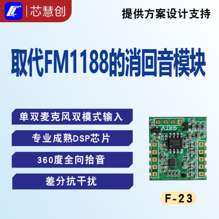

                                                        60dB 超强回音消除!F-23 双麦阵列模块,重塑全场景清晰通话体验
在智能通话设备日益普及的今天,回音干扰、环境噪音嘈杂、集成适配复杂等问题,成为制约音频交互体验的核心痛点。无论是智能家居对讲、车载通话,还是安防监控、远程会议,用户都迫切需要一款能快速集成、性能稳定的语音处理解决方案。F-23 双麦阵列回音消除模块应运而生,以单芯片 DSP 技术为核心,凭借 60dB 高规格回音消除、双模降噪、灵活集成等优势,为全行业音频设备赋能,让清晰通话触手可及。
核心亮点:四大优势破解通话痛点
1. 60dB 超强回音消除,全双工通话无卡顿
F-23 搭载先进的数字语音处理算法,针对免提全双工通话场景深度优化,可实现高达 60dB 的回音抑制效果,能轻松消除最长 100mS 延迟的回音干扰。无论是视频通话中的信号延迟,还是车载、会议场景下的音响回音,都能彻底净化,让 “说话不中断、倾听无杂音” 成为常态。同时,模块音频信号路径信噪比高达 75dB,采样率 8kHz,精准还原真实人声,保障通话清晰度与自然度。
2. 单 / 双麦双模切换,降噪能力全覆盖
模块支持单麦克风和双麦克风两种工作模式,适配不同噪音环境需求:
单麦模式:稳态噪音压制能力达 12-27dB,轻松过滤空调、风扇等固定背景杂音,满足日常通话基本降噪需求;
双麦模式:开启波束成形技术后,非稳态噪音压制能力提升至 20-35dB,同时支持 120-150° 定向拾音与 360° 全向拾音切换,精准锁定目标声源,屏蔽周围干扰。即便在车载风噪、工厂轰鸣、公共场所人声嘈杂等复杂环境中,也能清晰拾取语音信号,保障沟通顺畅。
3. 灵活集成设计,适配全场景产品
F-23 在集成便利性上做了全面优化,让不同阶段的产品研发都能高效落地:

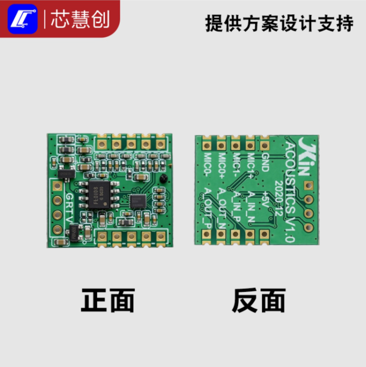

双接口兼容:创新采用 “插针 + 半孔焊盘” 双连接方式,已量产产品可通过插针快速接入升级,新品研发可直接按尺寸图做焊盘焊接,无需大幅调整结构;
信号适配灵活:所有音频信号支持差分接口,最大减少线路干扰,若后级为非差分接口,可直接选用单端连接(A_IN_P/A_OUT_P),2、4 脚悬空或接地即可,无需额外转接器件;
小巧易嵌入:模块半圆焊盘宽度仅 1mm,关键尺寸紧凑(22.0mm×20.0mm 等),可轻松嵌入智能门禁、IPC 摄像头、平板电脑、监护仪等小型化设备,不占用过多结构空间。
4. 工业级稳定品质,低功耗长续航
F-23 采用单芯片 DSP 处理器,整体功耗低于 20mA,工作电流仅 17.5-19mA,有效减轻便携移动产品的续航负担。同时具备工业级环境适应能力:输入电压支持 4V-6.5V 宽范围,工作温度覆盖 - 40℃~80℃,相对湿度可耐受小于 90% 的潮湿环境,即便在户外、工业车间、极端气候等复杂工况下,也能稳定运行,保障设备全天候可靠工作。

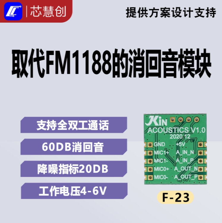

核心参数:硬核配置奠定性能基石
类别 关键参数 细节说明
供电规格 输入电压:4V~6.5V 宽电压适配,满足不同设备供电需求
功耗表现 工作电流:17.5-19mA 低功耗设计,适配便携设备长效使用
音频接口 差分 / 单端双支持 MIC 输入阻抗 5.7KΩ,Line in 阻抗 85KΩ,Line out 阻抗 10KΩ
信号幅度 MIC 输入 0.56Vpp,Line in 输入 2Vpp,Line out 输出 2.4Vpp 匹配行业标准,无缝对接各类音频设备
环境适应 温度:-40℃~80℃,湿度:<90% RH 工业级防护,复杂环境稳定运行

1. 典型连接方案
单麦模式(推荐):选用驻极体电容麦克风(推荐灵敏度 - 42dB,需扩大拾音范围可选 - 34dB),连接至主麦 MIC0 正负脚位;A_OUT 输出端接下一级 MIC IN 脚位,A_IN 输入端接功放输出 / 输入端(回音消除参考信号),即可实现核心功能;
双麦模式(强效降噪):主麦、次麦分别对接 MIC0、MIC1 正负脚位,次麦仅拾取环境噪音,不输出信号,可最大程度压制干扰。
2. 关键注意事项
供电规范:PIN1(+5V)与 PIN10(GND)为供电脚,电压需严格控制在 4V-6.5V,避免波动影响性能;
信号匹配:A_OUT 输出信号不支持直接驱动喇叭 / 耳塞,测试或量产需接入放大电路;功放为 D 类或功率较高时,A_IN 建议接功放输入端或系统 DAC 输出端;
阻抗匹配:A_OUT 输出连接下一级电路时,需注意阻抗匹配,减少信号传输失真。
