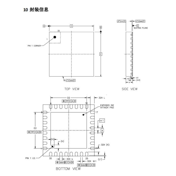

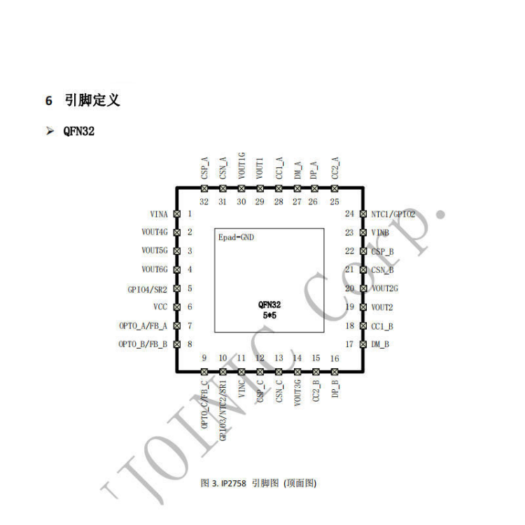

封装:QFN32(5×5 mm),适合紧凑布局。

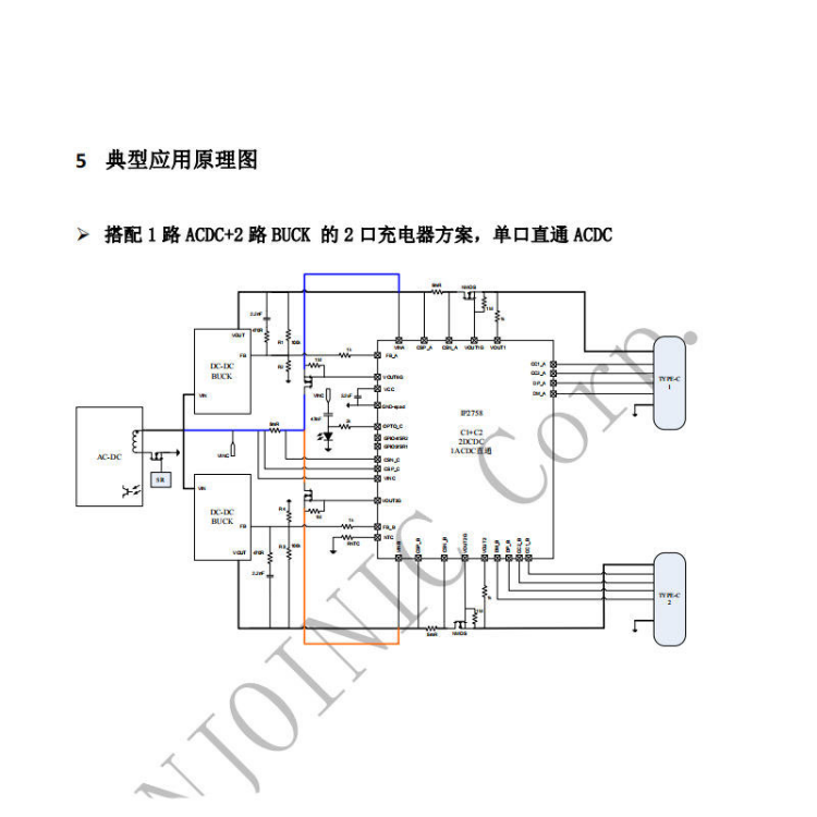

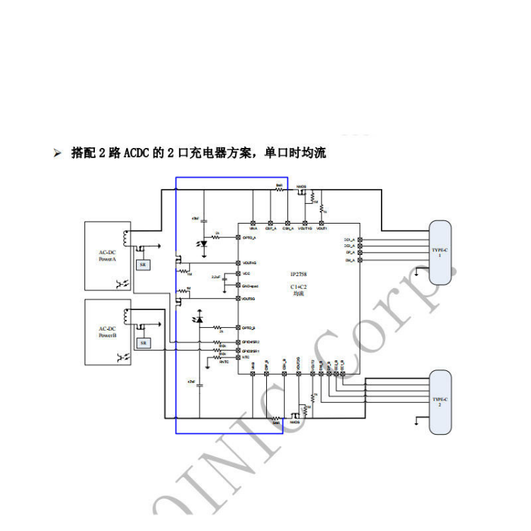

三、典型应用
多口 PD 快充适配器:2C 或 2C1A,总功率 65W–140W,支持笔记本 + 手机同时快充。
车载充电器:双 C 口独立快充,兼容车规环境,支持大电压输出。
