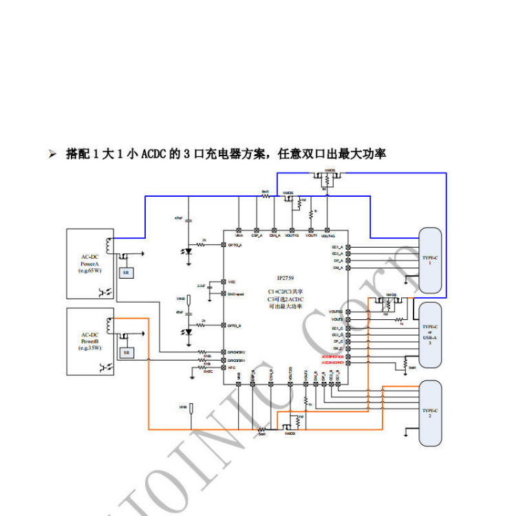

英集芯 IP2759 是一款三路独立 Type‑C(DFP)快充协议芯片,主打PD 3.2 / EPR 28V与UFCS 融合快充,面向多口氮化镓适配器、车充与桌面快充等场景。

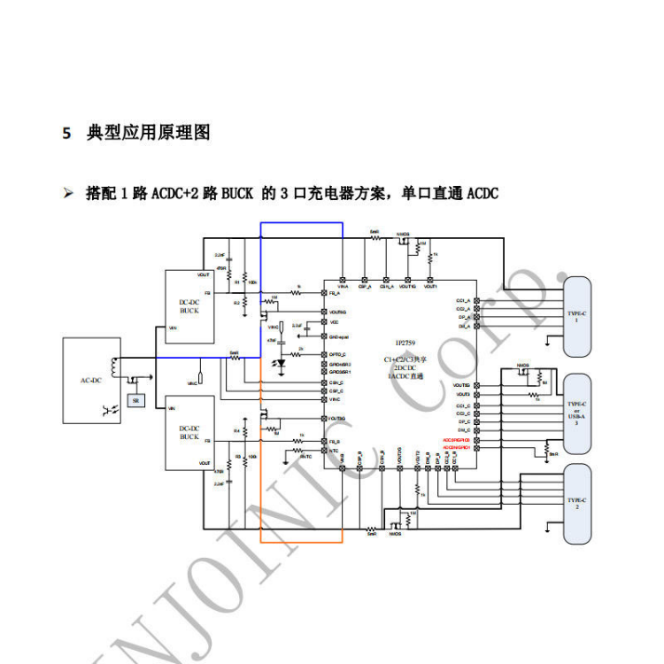

灵活控制接口:支持PWM 反馈、光耦驱动、I²C三种控制模式,适配反激 / LLC 等电源拓扑。
高集成驱动:内置6 路 NMOS 驱动,简化外围,降低 BOM 成本。

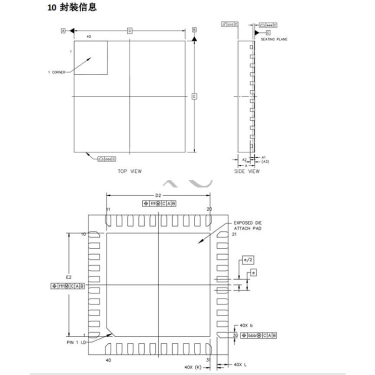

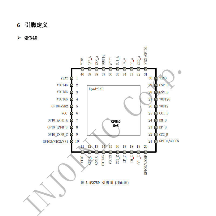

封装:QFN40(5×5mm)
端口:3×USB‑C(DFP)

电源拓扑:适配反激、LLC、CRM PFC+QR 等,推荐光耦 + PWM组合。
功率分配:三路独立,单口最大140W(28V5A),多口智能分流。
外围设计:内置 NMOS 驱动,仅需少量外围器件,BOM 精简。
