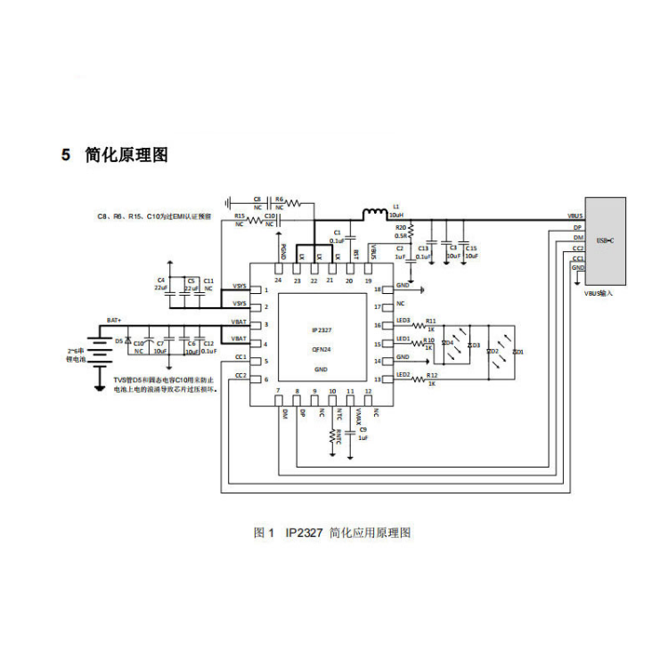

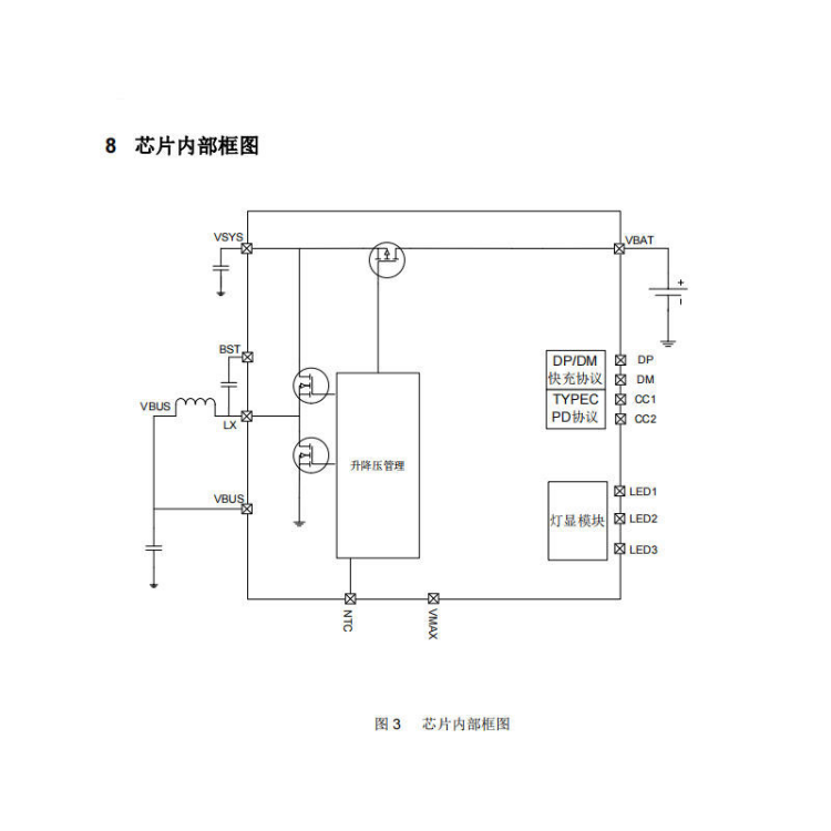

英集芯IP2327是一款支持2~6 串锂电池升压充电管理IC,内置功率 MOS,集成多快充输入协议,外围极简,面向手持工具、小型移动储能、智能家居锂电设备。
一、关键电气参数汇总
拓扑:同步升压,开关频率 250kHz
电池:2~6 串锂电(规格支持定制)
引脚耐压:VBUS / BAT 均 36V
输入规格
5V/3A 升压充电
9V/2.2A 升压充电
转换效率(典型,输出 18.5V)
5V 输入:90%
9V 输入:94%
自适应:输入限压,动态调节充电电流,适配不同适配器
二、快充协议(输入侧协商)
内置快充接收端,向充电器请求电压:
PD3.0
AFC
FCP
芯片依据电池电压自动选取最优快充档位,提升充电速度。
重点区分:是快充输入(接收快充适配器电压),并非芯片对外输出快充。
三、配套功能

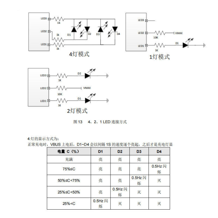

LED 驱动:支持 1/2/4 颗 LED,用于电量指示、充电状态显示
通信:可定制 I²C 接口,实现参数配置、充电状态读取
待机功耗:低至 10μA
四、完整保护机制
输入 OVP / UVP
电池过充保护
芯片内部过温 OTP
NTC 电池温度检测
HBM ESD ±4kV

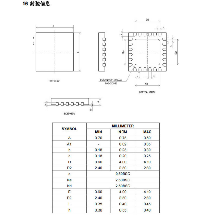

五、封装与方案优势
封装:QFN24 4×4mm
亮点:内置功率 MOS,外围元器件数量少,利于小型化、压低 BOM 成本
六、典型适用场景
2~6 串锂电供电产品
电动手持工具(手电钻、园林工具)
小型移动储能电源、便携户外电源
智能家居大功率锂电设备、便携清洁电器
