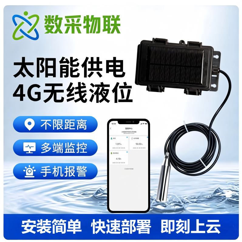

  1. 产品概述
DAQ-SP-TLL4G是上海数采物联网科技推出的低功耗太阳能供电无线投入式液位传感变送器,内置可充电锂电池,默认采用4G通信,可根据压力与水深成正比关系的静水压力原理,使元器件电阻发生变化,从而测出该点的孔隙水压力及水位、液位高度。主要适用于河流、地下水位、基坑水位,孔隙水压等的液位测量与控制。
终端内置可充电锂电池,户外防雨,方便户外安装。内置4G物联网SIM卡,定时采集的数据可以直接接入物联网云平台,可直接在手机App或浏览器上查看时设备实数据信息。适用于各种户外不方便供电的远程监测场景。

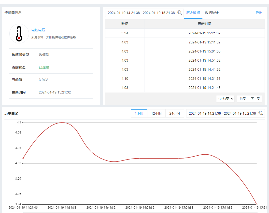

  1. 数据展示与查看
本设备具备数据存储功能,云平台可以将设备上传的数据保存到服务器中,当用户需要查询历史数据时,可以通过app或者web方式调取设备历史数据,既绘制成历史曲线,还可以将数据下载到本地方便用户查询、操作。
平台网页端数据展示示例

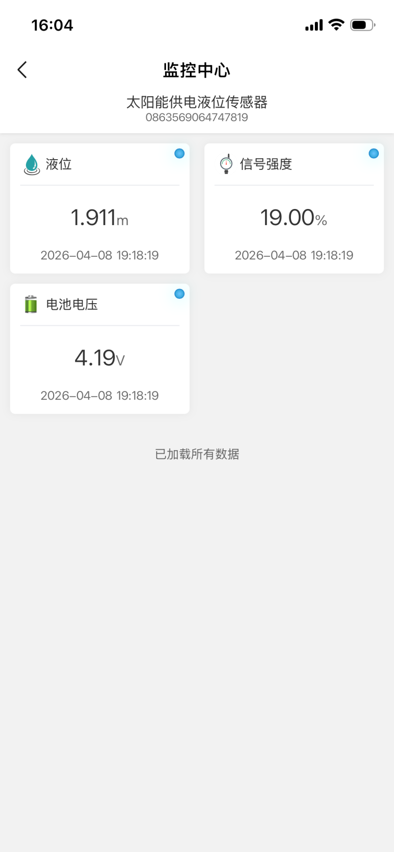

用户可以通过手机app或者电脑浏览器访问云平台,从而获取设备的数据。访问网址为view.daq-iot.com,打开网址用我方开通的账号和密码登录即可查看设备的实时数值、历史数据。手机端操作界面如下,用户可以通过app实时查看液位高度、信号强度以及供电电池的电压。
平台手机APP数据展示示例
