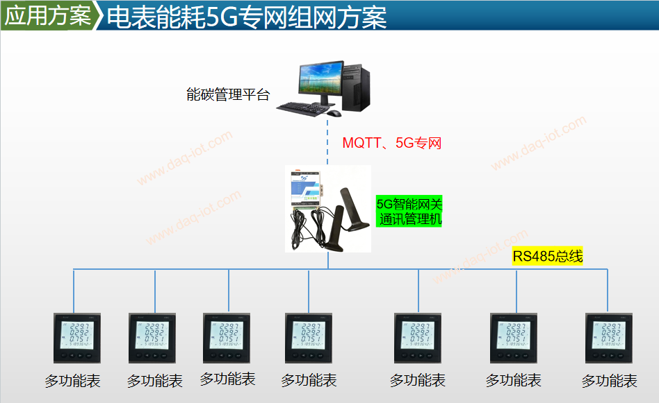

3.1整体架构
采用边缘采集-5G传输-云端应用三层架构,5G智能网关作为整个系统的边缘核心,承接数据采集、协议转换、边缘计算、网络传输工作:25台安科瑞电表→RS485总线→5G智能网关(采集、解析、预处理、存储、协议转换)→5G专网(MQTT)→能碳管理平台。

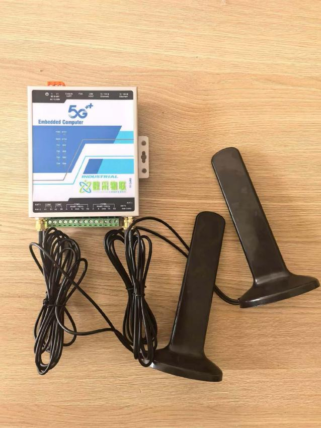

3.2 智能网关(5G通讯管理机)
本项目选用的工业级5G智能网关,专为工业配电、物联网采集场景打造,硬件性能全面匹配现场严苛环境:
抗干扰采集接口:配备4路全独立隔离RS485接口,单口可挂载多台电表,接口搭载三级防雷、防静电电路,满足GB/T17626.5-2019标准4KV雷击防护,完美抵御配电房强电磁干扰,保障25台电表长期稳定通讯。同时复用2路RS232接口,预留后期设备扩展空间。
工业级可靠防护:支持DC9~48V/AC12~30V超宽电压输入,自带防反接、过压、脉冲群防护;工作温度**-40℃~85℃**,适配配电房高温、温差大的工况。整机采用镀锌钢板外壳,支持标准导轨安装,可直接嵌入配电柜,安装运维便捷。
高性能边缘算力:搭载4核1.4GHzA9处理器、512MBDDR3内存、8G板载eMMC存储,算力充足,可同时完成25台电表并发数据采集、协议解析与数据汇总。板载TF卡插槽,实现海量能耗数据本地缓存,网络中断时自动存数,恢复联网后断点续传,杜绝数据丢失。
原生5G通信能力:内置工业级5G模块,兼容SA/NSA双模,支持国内主流5G频段,搭配2路标准SMA天线接口,信号接收能力强。依托5G专网低时延、高带宽、高安全特性,以MQTT协议传输数据,传输时延低于20ms,满足工业数据实时上报要求。模块支持多天线MIMO、256QAM调制技术,传输速率与稳定性远超4G及传统有线网络。
长效运维保障设计:集成硬件看门狗、故障自恢复电路、RTC后备电池,实现7×24小时无人值守运行,异常状态自动重启修复;内置加密芯片与唯一设备ID,对采集数据加密保护,防止数据篡改、泄露,满足工业信息安全要求。整机低功耗设计,最大平均功耗≤10W,长期运行能耗低。

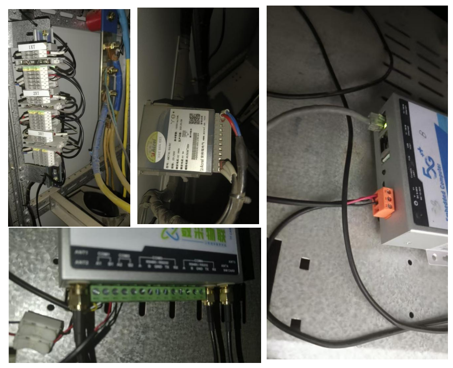

四、项目实施
根据电表点位规划网关安装位置与天线布局,开通5G专网MicroSIM卡,在网关内预加载Modbus、MQTT对应驱动。将网关导轨固定于配电柜,完成供电、可靠接地;分散安装4根5G天线,规避信号遮挡;使用屏蔽双绞线将25台电表以手拉手方式接入网关RS485接口。
网关系统配置:通过浏览器登录网关管理页面,配置串口通讯参数、电表设备信息、采集因子、本地存储策略;设置MQTT上报参数,对接云端能碳平台;配置用电异常、通讯故障告警规则。
联调测试:观察网关5G模块指示灯,确认5G联网与数据传输状态;模拟网络中断,验证网关本地缓存、断点续传功能;72小时试运行,优化网关采集与传输参数。
