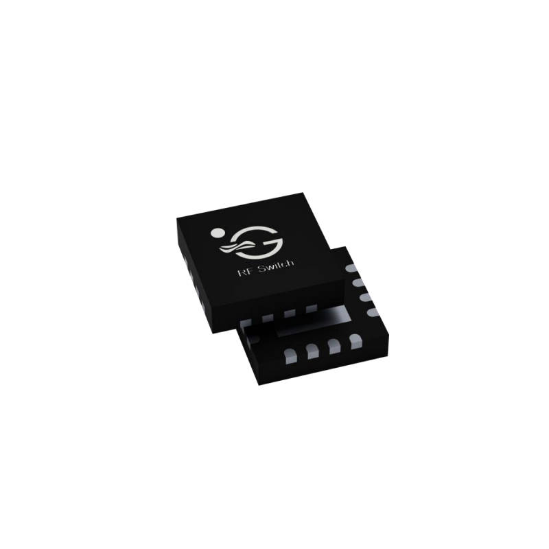

TS8329K
简介
      今天我要向大家介绍的是 Tagore 的射频开关——TS8329K。它的“舞台”非常广阔:从 4G、5G 通信系统到蜂窝基础设施、小型基站与 LTE 中继微蜂窝,再到需要极致精度的雷达系统,以及至关重要的接收端(RX)保护电路,都能看到它活跃的身影。最引以为傲的,是它异乎寻常的“力量”——即其强悍的峰值功率处理能力。 在 700MHz 至 6GHz 的频段内,面对连续波(CW)信号,TX 路径能承受高达 44dBm(典型值)的 P0.1dB 功率;而在脉冲功率的冲击下,它的峰值 P0.1dB 甚至可达 50dBm。在 42dBm 平均功率、10dB PAPR 的 LTE 单事件冲击下(<10秒),它更是能扛下 52dBm 的峰值 P0.1dB 考验。在天线端口,它支持 40dBm 的 CW 热切换,且在峰值功率高达 49.2dBm 时,RX 路径在 3.8GHz 下仍能保持 35dB 的优异隔离度。这种“力拔山兮”的气魄,让它在大功率场景下依然稳如泰山。
主要特性
低插入损耗 (TX/RX):在 3000MHz 时分别为 0.4/0.5dB。
高隔离度 (RX Path):在 3000MHz 时为 38dB。
高峰值功率处理能力。
无需外部直流阻断电容器。
支持多种电源电压 (2.6-5.5V)。
工作频率范围广 (500MHz - 8.5GHz)。
