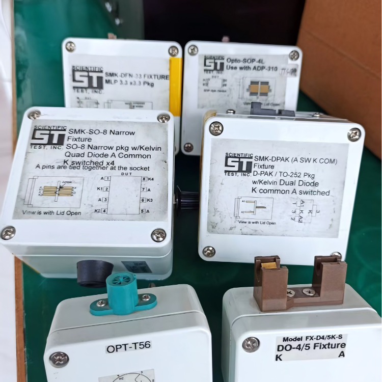

SC2010测试系统是专为测试半导体分立器件而研发设计。它具有十分丰富的编程软件和*的测试能力,能够真实 准确测试以下类型的半导体器件以及相关器件组成的组合器件、器件阵列:
