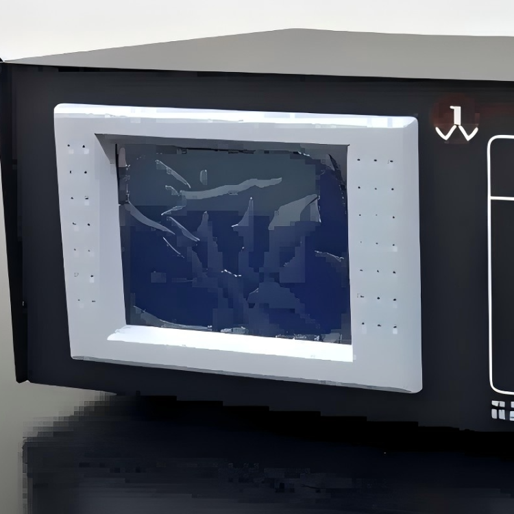

 该仪器采用高速微电脑检测芯片,配合 5.7 英寸大屏幕液晶显示屏,方便的大按键输入键盘,且按键
功能单一,方便用户快速的掌握仪器的使用方法。大屏幕 LCD 测试数据采用高亮显示,看上去一目了然,
人机界面友好。该仪器可与电脑连接,把测试数据送到电脑进行数据统计,可直接生成出各种参数的直方
图和测试报表。
 该仪器可检测四组转换直流电磁继电器的线圈电阻,接触电阻,吸合电压,二次吸合电压,释放
电压,吸合时间,吸合回跳时间,吸合转换时间,释放时间,释放回跳时间,释放转换时间,吸合同步差,
释放同步差等参数。
 该仪器具有大容量的存储器,大可以存储 500 组参数数据。方便用户使用。
