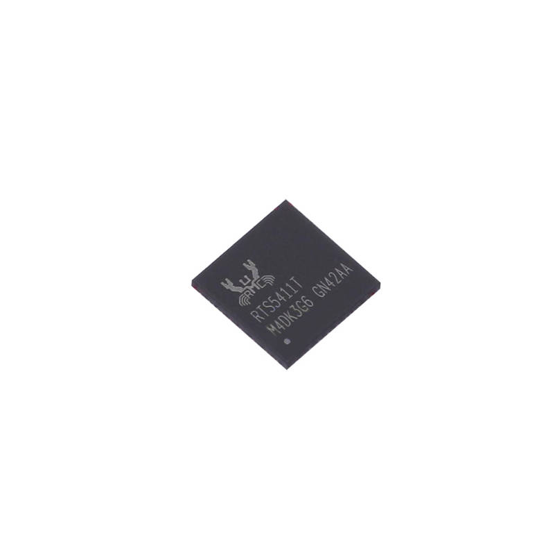

RTS5411T-GR
型号介绍
       RTS5411T-GR 是一款USB3.2 Gen1x1 四端口集线器控制芯片,芯片高度集成化的设计,让它在电路搭建、功能实现上都具备突出优势,同时搭配完善的电气性能、丰富功能,广泛应用在各类 USB 拓展类产品中。它拥有成熟且稳定的供电体系,内部集成 3.3V 低压差稳压器与 1.1V 开关稳压电路,无需额外搭配大量外置电源器件。其中 5V 转 3.3V LDO 输入电压范围为 4.5V~5.5V,5V 转 1.1V 开关稳压器支持 3.1V~5.5V 宽压输入,常规工作状态下,数字、模拟电路标准供电分别为 3.3V 与 1.1V,适配主流供电方案。芯片标准系统时钟采用 12MHz 晶振,频率偏差控制在 ±100ppm 以内,时序运行稳定。
主要特性
规格定位:USB3.2 Gen1x1 4 口 HUB 主控,兼容 USB2.0/1.1,单端口独立 MTT
充电:符合 USB BC1.2,支持 DCP/CDP/SDP、ACA-dock,端口可分组 / 独立供电
功耗:支持 USB 多级休眠,独有 Delink 深度省电模式
外设接口:集成 SPI (ISP 升级)、SMBus、I2C、GPIO (LED 状态指示)
电源:内置 3.3V LDO、1.1V 开关稳压,输入电压 3.1V~5.5V
时钟:标准 12MHz 晶振,频偏 ±100ppm
保护:各端口独立过流保护,ESD 防护达标
封装:76pin QFN 9×9mm 绿色封装
应用领域
多口 USB3.0/3.2 集线器、USB 拓展坞、桌面 USB 分线器
带快充功能的 USB 外设、多口 USB 充电底座、数码配件
工业设备、工控主板、嵌入式设备的 USB 端口拓展模块
一体机、笔记本、台式机内置 USB 端口扩展电路
搭载 I2C/SMBus 管控的智能 USB 终端、带状态指示的工业 USB 设备
