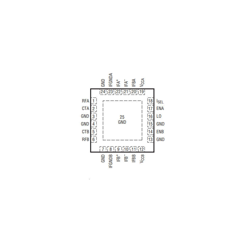

       LTC5591IUH 是一款双通道集成下变频混频器,采用 5mm×5mm 的 24 引脚 QFN 小型封装,凭借出色的射频性能、灵活的工作模式与宽范围环境适应能力,成为 1.3GHz~2.3GHz 频段射频接收系统中的核心器件,尤其在移动通信基础设施领域得到广泛应用。它采用 3.3V 主电源供电,中频电路可兼容 3.3V~5.5V 电压,支持单电源、双电源两种供电架构,硬件设计灵活。芯片内置两种功耗工作模式,由专用 ISEL 引脚进行切换:正常工作模式下,双通道同时开启总功耗约 1.25W,性能完全释放;切换至低电流模式后,整体功耗可降至 800mW 以内,在小幅牺牲射频性能的前提下实现节能,适配设备不同运行工况。除此之外,两路混频通道配备独立的 ENA、ENB 使能引脚,可单独控制单通道的开启与关闭,通道关断后漏电流仅微安级别,进一步实现精细化功耗管理,通道开关响应速度快,开启时长 0.9μs、关断时长 1μs。器件工作温度范围覆盖 - 40℃至 105℃,属于工业级规格,高低温环境下性能稳定,能够适应户外、机房等复杂温度场景。
主要特性
转换增益:8.5dB,全频段增益平坦度 ±0.25dB,温漂 - 0.006dB/℃
输入三阶交调点 IIP3:26.2dBm,线性度优异
单边带噪声系数 NF:9.9dB;存在 5dBm 阻塞信号时,噪声系数升至 15.5dB
输入 1dB 压缩点 P1dB:3.3V IF 供电为 10.7dBm,5V IF 供电可达 13.9dBm
通道隔离度:通道间隔离>47dB,RF-LO 隔离>45dB,RF-IF 隔离>30dB,LO 泄漏<-30dBm
