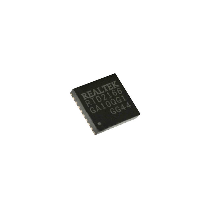

RTD2166-CG
型号介绍
       RTD2166-CG 是一款DisplayPort 1.3 转 VGA专用信号转换芯片,凭借完善的电气性能、高集成设计与稳定的表现,成为接口转换领域的常用器件。它采用 3.3V 为主供电、1.2V 为内核供电的架构,行场同步缓冲电路支持 3.3V 与 5V 两种供电模式,所有对外引脚具备 5V 耐压能力,适配主流电路电平标准。它工作温度范围为 0℃至 70℃,可满足常规消费电子与工控设备的使用环境;同时具备优秀的静电防护能力,VGA 等外部接口引脚 ESD 防护达 8KV,内部引脚为 4KV,有效提升设备抗干扰能力与使用稳定性。芯片支持两种供电方案,既可以使用外部 1.2V 电源,也能依靠片内集成 LDO 工作,上电时序要求宽松,硬件设计门槛更低。功耗方面表现亮眼,待机功耗低于 100μW,处于超低功耗水平;正常工作时,根据分辨率、供电方式不同,功耗区间在 275mW~550mW 之间,功耗控制均衡。信号传输上,其 DisplayPort 输入兼容 DP 1.3 标准,搭载双通道主链路,支持 1.62Gbps(RBR)、2.7Gbps(HBR)两种传输速率,搭配 1Mbps 带宽的 AUX 辅助通道与热插拔检测功能,数字信号传输稳定;内置三路 8 位 DAC,最高工作时钟可达 210MHz,完美适配 VESA VSIS v1r2 规范的 VGA 模拟输出,最高可支持 2048×1536@60Hz、1920×1200@60Hz 等高分辨率画面,兼容市面上绝大多数 VGA 显示时序。
主要特性
功能:DP1.3 转 VGA 转换芯片,2 路 DP 输入
DP 速率:RBR 1.62Gbps、HBR 2.7Gbps,AUX 通道 1Mbps
DAC:三通道 8 位,最高时钟 210MHz
最大分辨率:2048×1536@60Hz(18bit)、1920×1200@60Hz(24bit)
集成模块:8051 MCU、片内晶振、LDO、EDID,免外部晶振 / EEPROM
供电:主 3.3V,辅助同步口可选 3.3V/5V;1.2V 内核供电
功耗:待机<100μW,典型工作 275~550mW
防护:外接引脚 ESD 8KV,内部引脚 4KV
温度:工作 0~70℃
封装:QFN32,4×4mm
应用领域
台式主板、笔记本电脑板载显示电路
DP 转 VGA 转接头、转接线
笔记本扩展坞、设备底座
工控、常规显示系统
