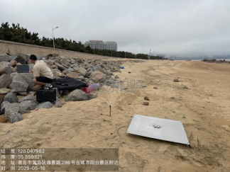

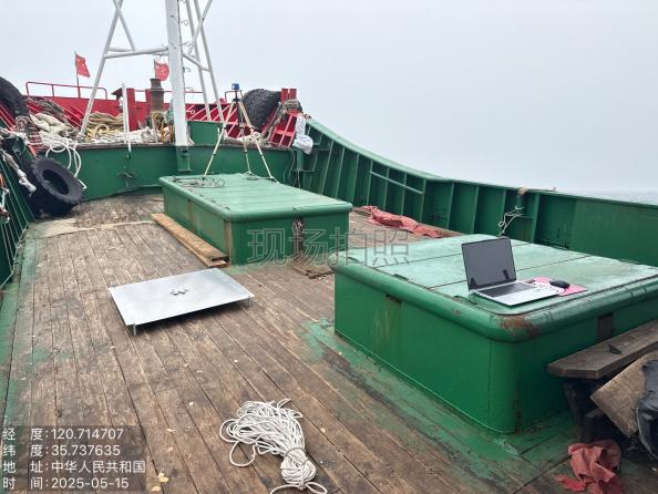

海上风电项目合成电场监测点位参考点位选取原则沿着该项目线路和站点进行选取。具体服务周期需根据项目的实际情况而定。

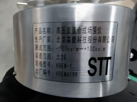

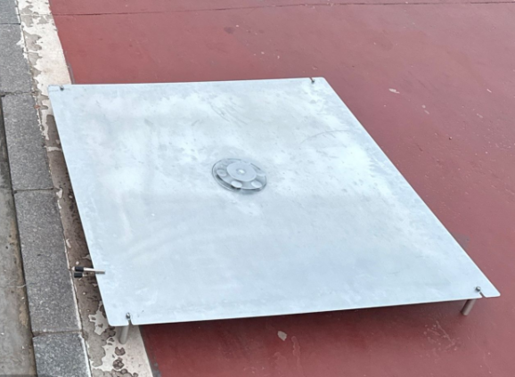

采用高压直流合成电场检测系统进行合成电场强度测试。
