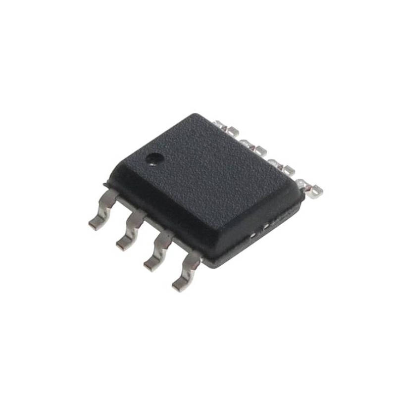

       MAX795TESA+T 是一款 8 引脚工业级微处理器监控芯片,专为 3.3V 主控电路打造,型号后缀里的 T 代表 3.00V~3.15V 固定复位阈值,E 代表 - 40℃~+85℃宽工业工作温度,SA 为 8 引脚 SOIC 贴片封装,末尾 “+” 代表无铅环保工艺,T 标识卷带出货包装,是简化型电源监控方案,相比同系列 MAX793、MAX794 省去看门狗、手动复位、多路电源检测等复杂功能,电路简洁、PCB 占用面积小。
       它拥有精准的欠压监测能力,电源电压跌落至 3.00~3.15V 区间时会立刻触发低有效开漏复位信号,电压回升至 3.00~3.17V 区间后,仍会维持 200ms 复位延时,保证单片机稳定上电启动;即便主电源 VCC 低至 1V,复位信号依旧可靠有效,能规避欠压、掉电带来的程序错乱问题。芯片支持备用电池电压高于主电源,可直接搭配 3.6V 锂电池为 3.3V 系统内的 CMOS RAM 供电,内部集成电源切换开关,主电模式导通电阻不超过 4Ω,电池备份模式导通电阻约 140Ω,切换电路自带 20~65mV 电压滞回,避免电压小幅波动造成供电频繁切换振荡,同时 BATT ON 引脚可输出供电状态信号,外接 MOS 管就能扩容输出电流,满足大容量 RAM 供电需求。
主要特性
支持 VBATT>VCC,可直用 3.6V 锂电备份 3.3V 系统
切换阈值滞回 20~65mV,防频繁切换振荡
BATT ON 引脚输出电池供电状态,可驱动外部 MOS 扩流
内置电源开关:主电模式导通电阻≤4Ω,备份模式≈140Ω
工作电压 VCC/VBATT:1.1V~5.5V
引脚耐压:-0.3V~6V
OUT 最大输出电流 200mA;其余输出 20mA
跌落复位阈值:3.00~3.15V,典型 3.075V
上升释放阈值:3.00~3.17V
复位输出:仅开漏低有效\(\overline{RESET}\),复位保持 200ms
低压可靠性:VCC 低至 1V 仍保证有效复位
