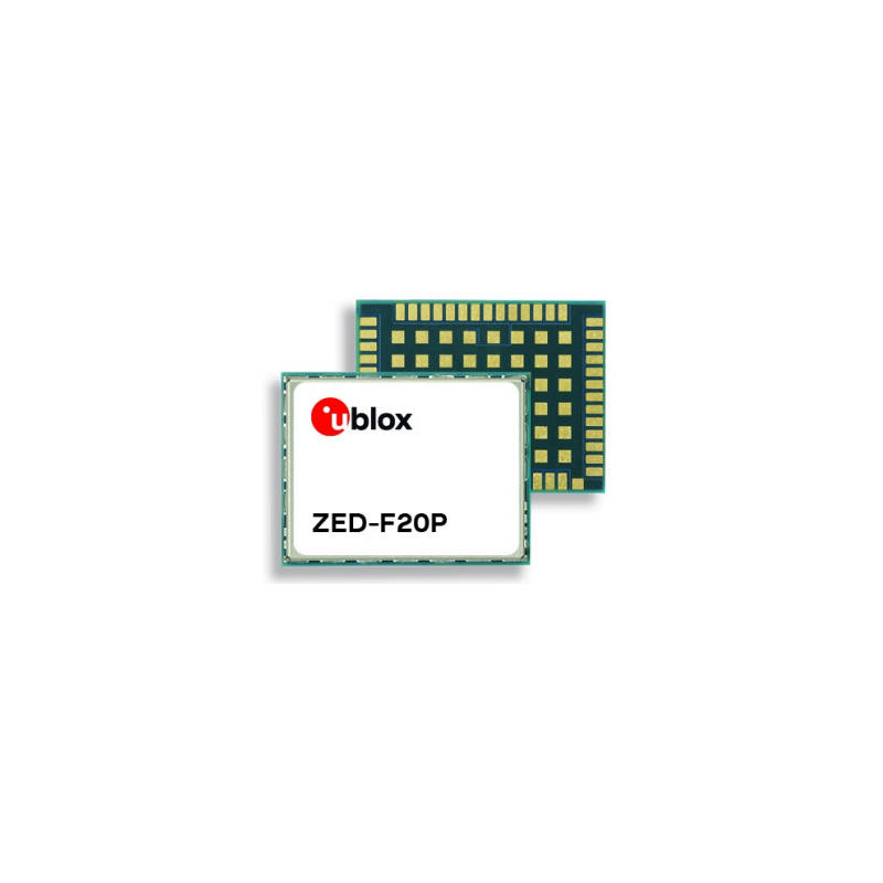

ZED-F20P-00B
型号介绍
       ZED-F20P-00B 是一款专业级三频高精度 GNSS 定位模组,配套固件版本为 HPG 2.03,当前处于初期量产阶段,依靠完善的电气性能、厘米级定位能力与丰富硬件功能,适配各类室外高精度移动与静态工业设备。该模组供电体系设计兼顾正常工作与低功耗待机需求。主供电电压范围 2.7V~3.6V,典型工作电压 3.0V,同时配备独立备份电源接口 V_BCKP,1.65V 即可维持模块 RTC 时钟运行,断电后仅消耗 26μA 电流,适合需要长期保存定位计时信息的设备。正常工作状态下,多星座同时跟踪的平均电流为 62mA,搜星捕获阶段电流小幅上升至 65mA,瞬时峰值电流最高 250mA,硬件层面预留充足供电设计余量。数字 IO 引脚电平跟随主供电电压,单引脚最大驱动电流 5mA,内置多档位上拉、下拉电阻,不同工作模式下引脚状态自动切换,复位时全部引脚统一转为上拉输入模式,硬件稳定性更强。射频部分采用标准 50Ω 输入阻抗,区分 L1、L2、L5 不同频段优化噪声系数,同时提供高低两档射频增益,搭配完整有源天线管理电路,可检测天线短路、断路,还能输出最高 50mA 电流为外部天线 LNA 供电。通信接口电气规格兼容性强,双路 UART 最高支持 8Mbps 波特率,I2C 最高速率 1MHz,SPI 最高 12.8MHz,另搭载独立供电的 USB2.0 全速接口,满足不同主控的接线需求。模组工作温度覆盖 - 40℃至 85℃宽温区间,可适应严寒、高温户外工业场景,但器件无内置过压、反接保护,硬件设计时需要增加外围防护电路。
主要特性
RF 输入阻抗 50Ω,连续波最大输入 10dBm;
噪声系数:L1=6.5dB、L2=6dB、L5=5dB;
内置高低两档射频增益模式。
IO 电平:高电平≥0.8VCC,低电平≤0.4V;单 IO 最大 5mA 驱动;
引脚内置多档位上下拉电阻,复位时全部 IO 上拉输入;
引脚由 D_SEL 复用切换 UART/I2C 或 SPI。
