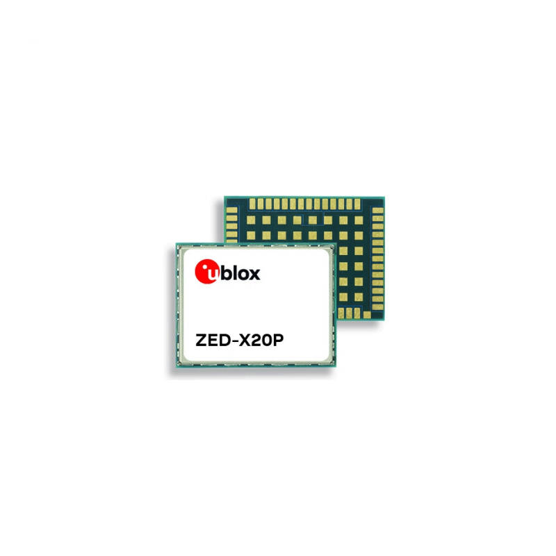

ZED-X20P-00B
型号介绍
       ZED-X20P-00B 是一款专业级全频段高精度 GNSS 定位模块,搭载新一代接收机硬件平台,主打厘米级高精度定位能力,兼顾小型化、低功耗、宽温稳定、多接口兼容等优势,是面向工业高精度场景的一体化定位解决方案。它拥有十分广泛的落地应用场景。在测绘地理行业,它可搭载测绘仪、监测终端,用于地形测量、边坡大坝形变监测、管线勘探,输出符合 RINEX3 标准的原始观测数据;精准农业领域适配自动驾驶农机,依靠厘米级定位完成自动播种、收割作业,结合电子围栏规范农机作业范围;工程机械与矿山场景中,用于矿车、挖掘机、摊铺机自动驾驶与施工引导,实现矿区越界管控;各类无人机是其典型应用对象,航测、巡检、植保无人机依靠 25Hz 高刷新率与 4g 动态性能,保障高速飞行下稳定高精度定位;同时也适用于 AGV、巡检机器人、自动驾驶割草机等自主移动设备。除此之外,轨道交通巡检设备、近海船舶导航、桥梁管网基础设施监测、户外高精度授时设备、野外无人监测终端等场景,都能发挥其星基差分、宽温低功耗、多系统定位的独特优势,是工业高精度定位场景通用性极强的 GNSS 模块。
主要特性
供电:VCC 2.7~3.6V;备份 V_BCKP 1.65~3.6V
功耗:跟踪 64mA,捕获 68mA;备份待机 32μA
射频:RF_IN 50Ω,L5 噪声系数 5dB
温度:工作 - 40℃~+85℃
刷新率:最高 25Hz
启动:冷启 25s,热启 / 辅助启动 2s
灵敏度:跟踪 - 167dBm、冷启 - 148dBm
动态上限:≤4g 加速度、300m/s、80000m 高度
