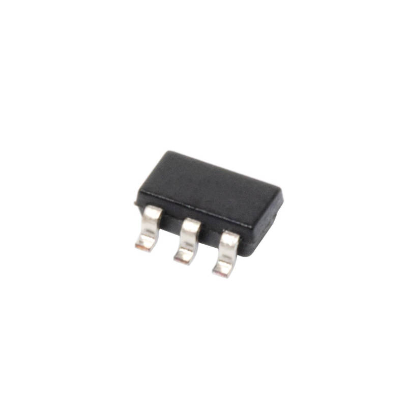

LTC6268IS6#TRMPBF
简介
       LTC6268IS6#TRMPBF 是 ADI 旗下凌力尔特推出的单通道 FET 输入高速运算放大器,采用 TSOT-23-6 小型封装、卷带出货,工业级工作温区覆盖 - 40℃至 85℃,专为微弱高阻抗信号的高速放大设计。
       该器件最核心优势是 fA 级超低输入偏置电流,室温典型值仅 ±3fA,搭配>1000GΩ 超高输入阻抗,几乎不会分流传感器微弱电流,完美适配光电二极管、光电倍增管等弱电流器件。噪声控制同样优异,1MHz 电压噪声 4.3nV/√Hz,100kHz 电流噪声 5.5fA/√Hz,能最大程度保留微小信号细节;共模输入电容仅 450fF,大幅削弱高频相位偏移带来的振荡风险。
       高速性能是另一大亮点,增益带宽积达 500MHz,单位增益闭环带宽 350MHz,压摆率 400V/μs,单位增益 0.1% 精度建立时间仅 17ns。1MHz 下谐波失真低至 - 100dB,输出支持轨到轨,3.1V~5.25V 宽电压供电适配单 3.3V、5V 或双 ±2.5V 电源,单通道静态电流 16.5mA,自带关断引脚,闲置时可降低功耗。
       依托以上特性,它主流用于高速跨阻放大器、CCD 信号缓冲、高阻抗传感器采集,也可作为前置缓冲驱动高精度 SAR ADC。小型 TSOT-23 封装适合紧凑化仪器、便携式检测设备,仅需注意高阻跨阻电路需优化 PCB 布线,搭配补偿电容保障高频稳定。
电气特性
输入偏置电流室温典型 ±3fA,-40~85℃最大 20fA,输入阻抗>1000GΩ
噪声:1MHz 电压噪声 4.3nV/√Hz,100kHz 电流噪声 5.5fA/√Hz
交流性能:增益带宽积 500MHz,单位增益带宽 350MHz,压摆率 400V/μs
失调参数:输入失调电压典型 0.2mV,温漂 4μV/℃
供电:工作总电压 3.1~5.25V,单路静态电流典型 16.5mA
输出轨到轨,10mA 负载下距电源轨仅 70~140mV,短路电流典型 90mA
关断功能:SHDN 低于 0.75V 关断,关断后输出高阻,关断功耗≤0.85mA
工作温度范围 - 40℃~85℃,最大结温 150℃,输入共模电容 450fF
