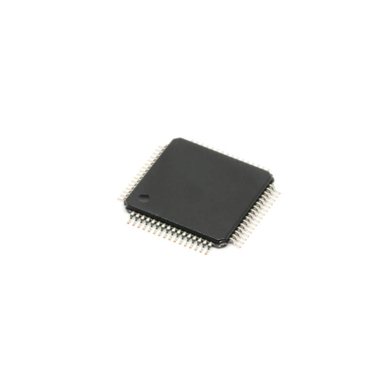

AD7768-4BSTZ-RL
简介
       AD7768-4BSTZ-RL 是 ADI 推出的 4 通道 24 位 Σ-Δ 同步采样 ADC,专为多通道交直流精密测量设计,性能稳定可靠。该芯片每通道搭载独立调制器与数字滤波单元,实现四通道完全同步采集,最高单通道采样率 256kSPS,-3dB 带宽可达 110.8kHz。硬件提供三档可调工作模式:高速模式适配高频信号,中速模式平衡功耗与带宽,低功耗模式适合便携设备。电气性能十分出众,典型动态范围 108dB,THD 低至 - 120dB,INL 仅 ±2ppm,失调、增益误差极小,测量线性度优异。内部集成宽带、Sinc5 两种滤波器,前者通带纹波仅 ±0.005dB,适合频谱分析;后者延迟更低,适配心电、脑电等低频生理信号。
       供电设计兼容性强,模拟 AVDD1 固定 5V,AVDD2 支持 2~5.5V 宽压,数字 IO 可选择 1.8V、2.5V、3.3V 三种电平;时钟兼容晶振、CMOS、LVDS 三种输入,同时支持硬件引脚、SPI 寄存器两种配置方式,多片可菊花链同步扩展,数据传输带 CRC 校验提升可靠性。器件工作温区覆盖 - 40℃~+105℃,64 引脚 LQFP 无外露封装,适配工业严苛环境。
       依托同步、高精度、可灵活调功耗的优势,该芯片应用场景广泛:工业振动监测、三相电能质量分析、音频测试、多通道 DAQ 采集卡,同时可用于 ECG/EEG 医疗设备、声呐信号采集等对时序、噪声要求严苛的领域。
电气特性
4 通道 24 位同步 Σ-Δ ADC,最高 256kSPS、110.8kHz 带宽
典型动态范围 108dB,THD=-120dB,SNR 最高 111dB
直流精度 INL±2ppm,失调 ±50μV、增益 ±30ppm
模拟供电 AVDD1=5V、AVDD2 2~5.5V,IOVDD 支持 1.8/2.5/3.3V
外接 1~5.5V 差分参考,推荐 4.096V
四通道全速功耗 235mW,休眠低至 0.73mA
MCLK 1.15~34MHz,兼容晶振 / CMOS/LVDS 时钟
工作温区 - 40℃~+105℃,支持引脚 / SPI 两种配置
