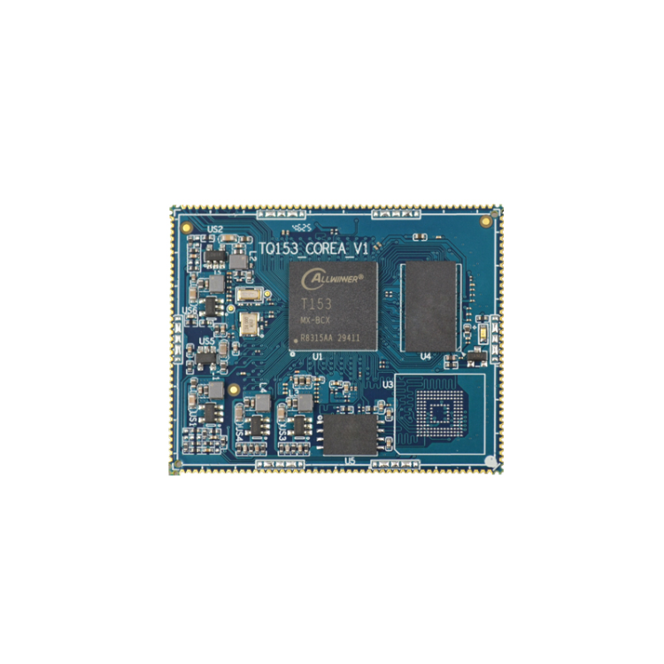

核心板参数表:
CPU架构全志Cortex-A7
主频800MHz
内存128MB DDR3
存储8GB  eMMc5.1(4G/16G/32G可选)
操作系统Linux
电源输入3.1V~5V
尺寸38*38mm
接口方式邮票孔
层数4层无铅工艺
LVDS/RGB/DSI支持双路 8 位 LVDS,1080P;
RGB,18bit,1080P;支持 24bit
3、MIPI_DSI , 4 通道,1080P;LVDS、RGB 和 MIPI_DSI 引脚复用。
Ethernet1路千兆输出
UARTS5路,UART3 为调试串口;其他串口有复用。
SDIO ≤3路,4 位总数据线
Audio 1 路立体声耳机输出;
1 路 MIC;
1 路 MICIN3PN/P
1 路 LINEINL/R
1 路 FMINL/R等前置音频接口
USB Host1路USB2.0
USB OTG1路USB2.0
I2C/TWI≤4路,1、I2C0 For PMU ;2、Fast mode:400kb/s
SPI ≤2路,主从模式可配置,时钟最高 100MHz
ADC1 路 GPADC,12 位采样分辨率和 8 位精度
4 路 TPADC:4 线电阻式触摸屏输入检测
PWM 8 组,支持 PWM OUT 和 Capture Input;
RTC内置时钟芯片
TV TVIN*2;TVOUT*1
Camera  8 位 DVP 接口
CAN 2 路标准原生 CAN
