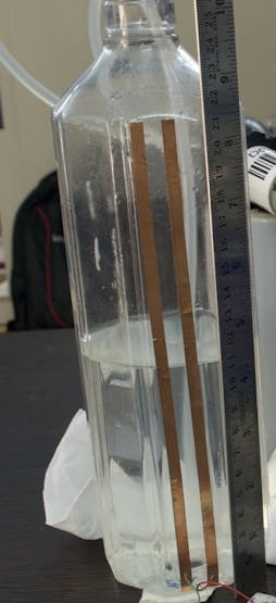

我们使用电容来测量液位,通过在罐的外壁粘上两条铜带来测量内部的液位。这两个铜带测量电极之一相对于地的电容。

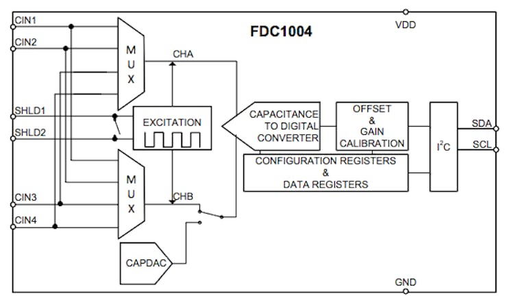

TI FDC1004 是一款将电容测量和 ADC 集成在一个封装中的一体化芯片,称之为“电容数字转换器”。指定的应用包括接近检测、手势识别和液位传感。

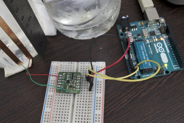

实际应用是一个更大的设置,但为了本文,我们在一个小水瓶上演示了相同的设置。我们粘贴了两条从Sparkfun购买的薄铜带(5 毫米宽)。

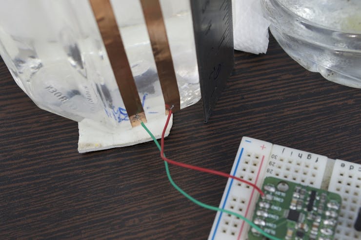

然后我们将其中一个电极连接到系统接地,另一个连接到 FDC1004 分线板的 CIN1 通道。最好将它们直接焊接到电极本身以避免任何杂散电容。
ProtoCentral FDC1004 分线板使用 I2C 标准接口连接到 Arduino Uno。该芯片连接到 Arduino 的 SCL 和 SDA 引脚(对于 Arduino Uno,这是 A4 和 A5)。它可以连接到任何控制器或平台的 I2C 引脚,但提供的库仅适用于 Arduino。如果您使用的 Arduino 版本不同于 Arduino Uno,请检查哪些引脚对应于 I2C/TWI SDA 和 SCL 线。
数据通过 Arduino 的 UART 通过 USB 发送到计算机。该数据以 100 SPS 的速率连续发送,然后在代码中取平均值,这有助于滤除噪声。
在这个例子中,我们刚刚将电容到水平高度转换硬编码到 Arduino 代码本身,但是,校准可用于为各种高度和液体类型设置相同的值。
我们使用蠕动泵从另一个瓶子中抽取的水测试了该设置。本文下方的链接中附有所有必需的代码。
