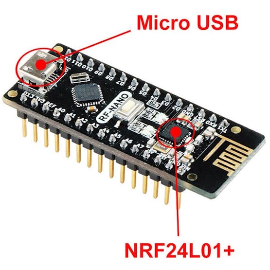

以前,我制作了一个 Arduino 板,它具有外部接头连接器、FTDI 以及传感器和模块安装的一些额外功能。它非常容易构建,是新爱好者的完美开发板。您可以在此处查看搭建说明和使用的组件。顺便说一下,RF Arduino 也是时下流行的板子。其中带有板载 NRF24L01 模块。因此,需要将外部电线连接到它。制作板载 PCB,以便通过提供 CS 和 CSN 信号激活 NRF24l01。

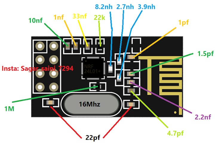

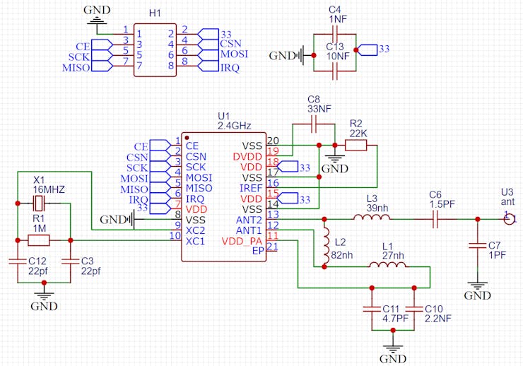

所有这些部件都可以从旧的 nRF 模块中收集,下面给出了组件描述/电路图。
电路图:
nrf24l01-pinout_7d0Zyns4dm.png?auto=compress%2Cformat&w=740&h=555&fit=max

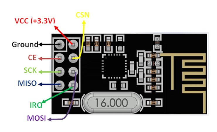

该模块可以通过 SPI 连接与 Arduino 连接。MOSI、MISO 和 SCK 引脚分别连接到 D11、D12 和 D13。该模块适用于 3.3 伏滤波电源。从这里获取此模块的 Arduino shield 用于测试目的。另外 2 个连接称为 CS 和 CSN,用于选择芯片组。

所有电路组件都可以从任何旧的 nRF 模块中收集。无需担心对齐问题,因为我制作了原始 PCB 的正确复制品。这样我们就可以以与原始组件相同的方式放置组件。

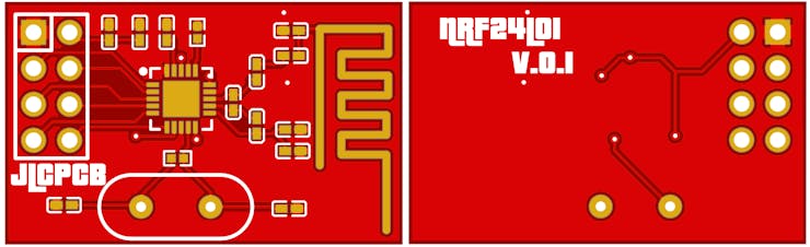

我修改了 PCB 布局,使组件放置看起来与原始 NRF 模块相似。如果你想使用相同的文件来制作你自己的 nrf24l01 模块,那么从这里获取它。NRF24L01芯片为24脚QFN贴片封装,不易焊接。如果您想减少焊接/组装工作,那么 JLCPCB SMT 组装服务是最好的解决方案,起价仅为 8 美元。
ice_screenshot_20220726-130952_1NwPj7xAAg.png?auto=compress%2Cformat&w=740&h=555&fit=max
我为我的项目选择 1.6mm、红色、FR4 材料和 HASL 成品 PCB。现在注册 JLCPCB即可免费获得价值 54 美元的新用户优惠券。
