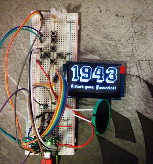

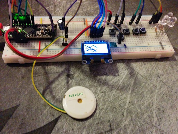

增强型面包板克隆
Breadboard-Clone-2.jpg?auto=compress%2Cformat&w=740&h=555&fit=max
我用更大的 SSD_1309 OLED 替换了屏幕,并用扬声器替换了压电显示器。使用arduboy 自制包和不同的屏幕选项重新编译游戏效果很好。

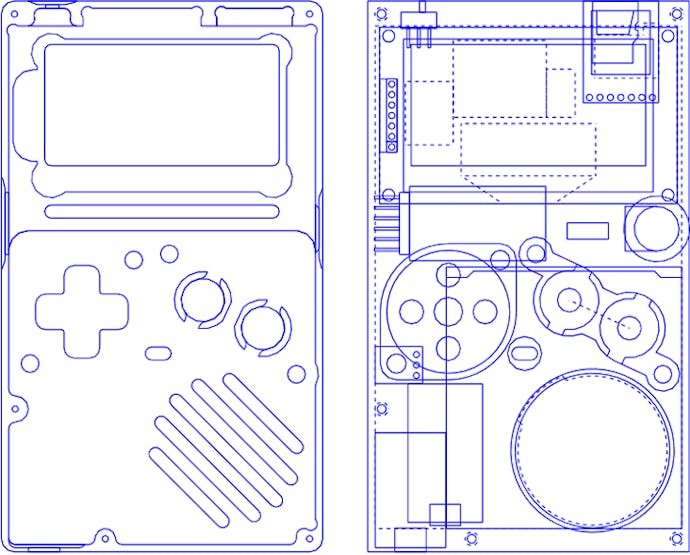

案例设计
CAD.png?auto=compress%2Cformat&w=740&h=555&fit=max

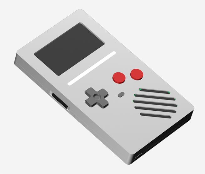

这是一个透明视图,显示了外壳顶部和一些内部组件的切口。外壳设计为铣削,因此内角需要倒圆角。
这是一个有点复杂的装配,所以我在 3D Studio 中制作了一些模型以确保一切都合适。
Case-Render.png?auto=compress%2Cformat&w=740&h=555&fit=max
1 / 4 •组装设备的渲染图。白色条是 RGB LED 的光管。

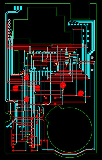

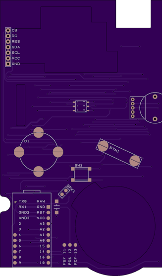

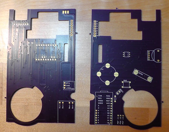

电路板设计
PCB-Tape-Out.png?auto=compress%2Cformat&w=740&h=555&fit=max
DesignSpark PCB 布局
我使用 DesignSpark PCB 来...设计(激发?)PCB。迹线布局是手动布线和自动布线器的混合,之后会进行调整。我在仔细检查所有内容时发现了一些错误,希望我都能找到它们!
我导出了 gerber 文件并将它们上传到 OSHPark 进行制造。

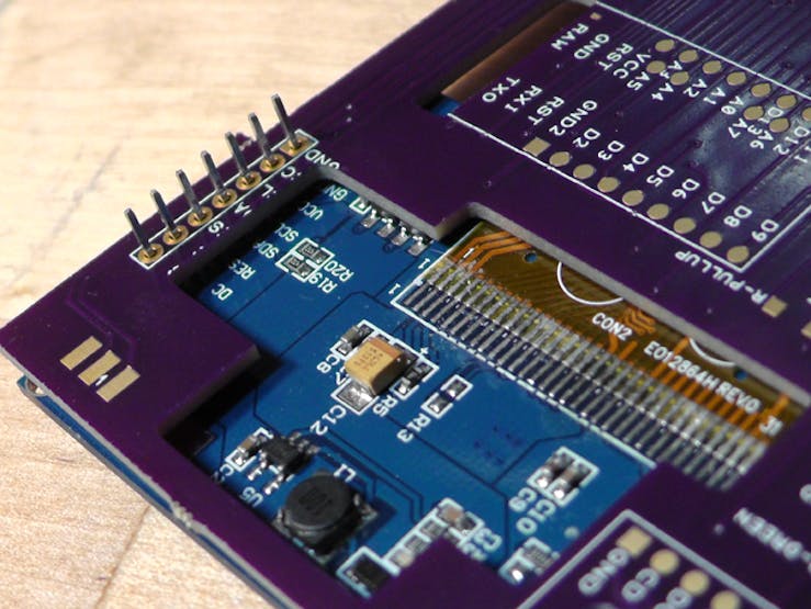

PCB-Mistake.jpg?auto=compress%2Cformat&w=740&h=555&fit=max
1 / 2 •安装屏幕,间隙问题。
我犯了一个明显的错误,部分电路板挡住了屏幕模块上的某些组件。幸运的是,电路板的那部分没有痕迹,所以只需要一点锉就可以修复它。

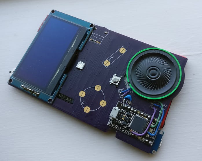

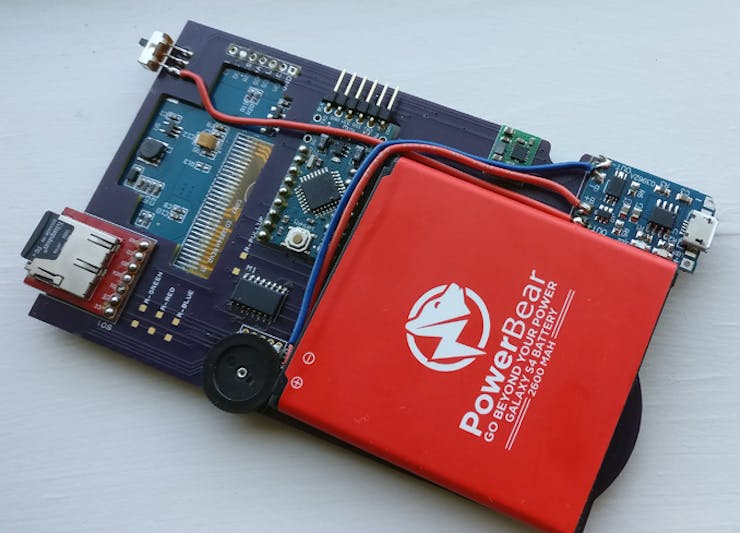

internals-front_dLOMWtoul2.jpg?auto=compress%2Cformat&w=740&h=555&fit=max
组装电子产品,正面
internals-rear_fEwTrnDZqN.jpg?auto=compress%2Cformat&w=740&h=555&fit=max
组装电子产品,后部
电子设备的背面。电池设计为与电线连接,但由于焊盘在 PCB 上抬起,因此连接到主开关的电线需要维修。我应该扩展 PCB 以从所有 4 个角支持 USB 充电模块,并从一开始就将其粘住。

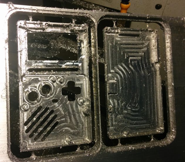

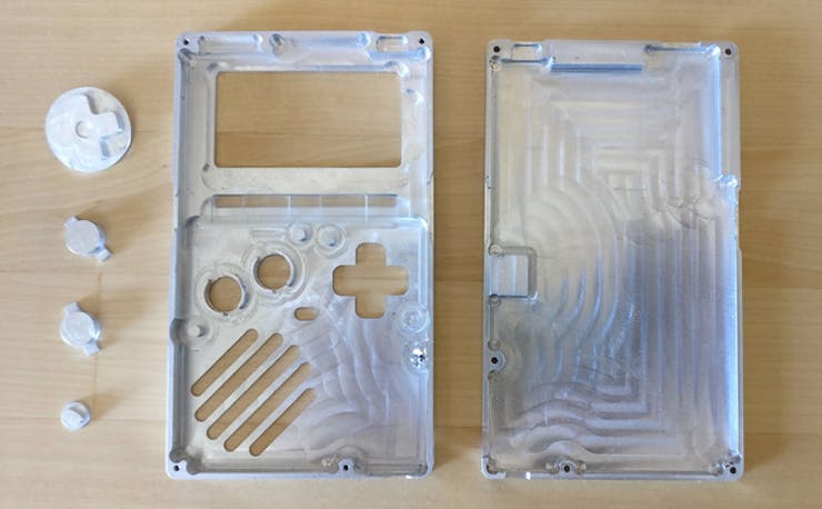

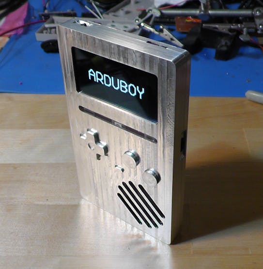

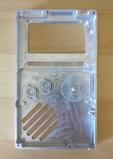

表壳加工
Case-Raw.jpg?auto=compress%2Cformat&w=740&h=555&fit=max
刚加工完。

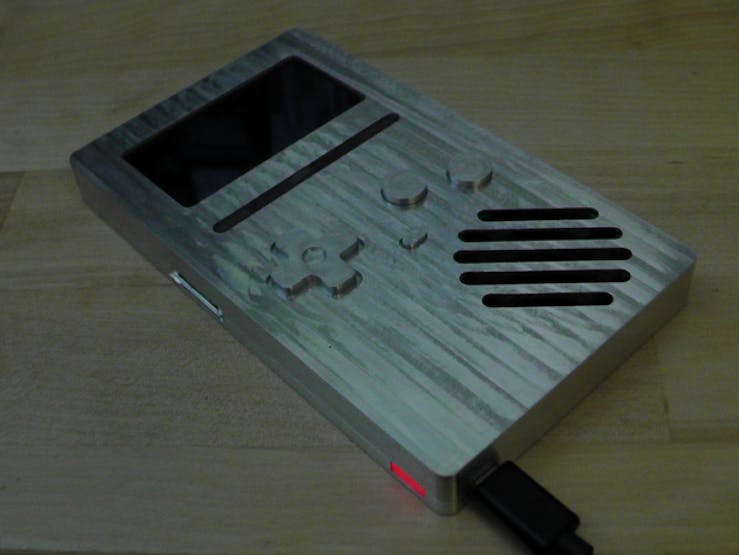

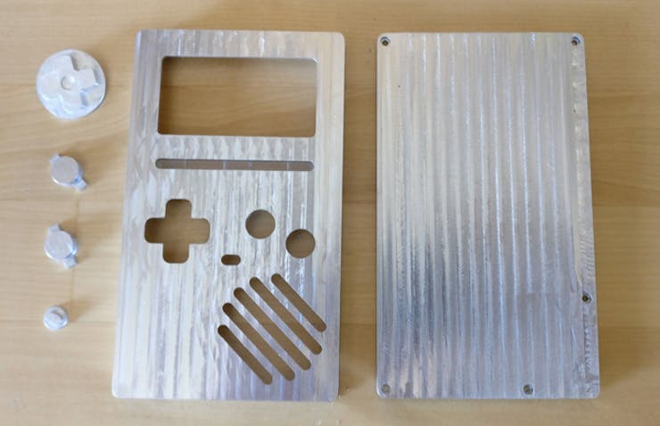

呃……长话短说,我用铝加工了一个箱子。我在当地的创客空间使用了 Bridgeport V2XT。它不是这项工作的理想机器,因为主轴在 4000rpm 时达到上限 - 对于 1/8" 铝制刀具,您确实需要 20, 000+ rpm 才能获得适当的表面速度。刀具夹持设置存在一些错误不够安全,最重要的是我在编程时犯了一个错误,所以 D-Pad 和菜单按钮孔最终太大了。不过它仍然可以通过。
case-inside_by2uBd3sgT.jpg?auto=compress%2Cformat&w=740&h=555&fit=max
外壳和按钮,清理干净。
自然地,经过几个小时的加工,我折断了其中一个螺丝孔内的丝锥。我只是把它留在那儿了。剩余的螺丝足以将其牢固地固定在一起。
case-outside_hWda4VgwVe.jpg?auto=compress%2Cformat&w=740&h=555&fit=max
外壳的外面。
由于振动,它有点条纹。这本可以通过使用更厚的固定片或带有定制软钳口的虎钳来避免。在后面板右侧的最后一次通过时,抖动特别严重。

Assembled.jpg?auto=compress%2Cformat&w=740&h=555&fit=max
完毕!
在这里它已经完全组装好了!

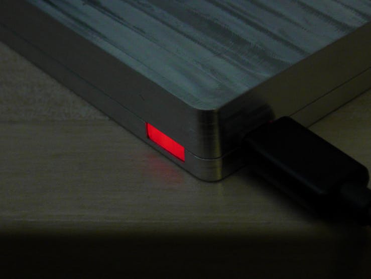

Charging.jpg?auto=compress%2Cformat&w=740&h=555&fit=max
给电池充电。
我用亚克力制作了一根导光管,将充电状态 LED 引导至外壳外部。
Light-Pipe.jpg?auto=compress%2Cformat&w=740&h=555&fit=max
灯管特写。
当电池充满电时,指示灯变为蓝色。
