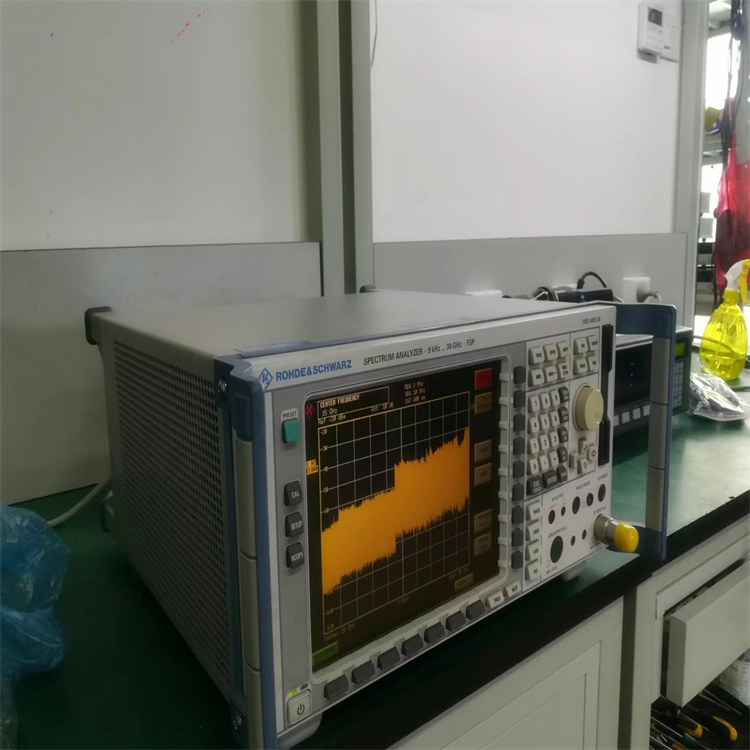

罗德与施瓦茨FSP30信号与频谱分析仪
- FPS30参数
4/7/13.6/30/40 GHz频率范围
160 MHz带宽信号分析
7 GHz 0.4 dB水平测量的不确定性

r和s?FPS异常迅速和紧凑的信号和频谱分析仪性能面向用户。在生产和监控系统,只需要2胡的机架空间,与传统仪器相比减少50%。

产品规格及参数
| 频率 | ||
| 频率范围 | R&S®FPS4 | 10 Hz 至 4 GHz |
| R&S®FPS7 | 10 Hz 至 7 GHz | |
| R&S®FPS13 | 10 Hz 至 13.6 GHz | |
| R&S®FPS30 | 10 Hz 至 30 GHz | |
| R&S®FPS40 | 10 Hz 至 40 GHz | |
| 参考频率的老化 | 1×10-6/年 | |
| 带 R&S®FPS-B4 选件 | 1×10-7/年 | |
| 带宽 | ||
| 分辨率带宽 | 标准扫描 | 1 Hz 至 10 MHz |
| 标准扫描,零跨度 | 1 Hz 至 10 MHz、20 MHz、28 MHz 40 MHz 可选 | |
| FFT 扫描 | 1 Hz 至 300 kHz | |
| 信道滤波器 | 100 Hz 至 5 MHz | |
| 视频滤波器 | 1 Hz 至 10 MHz、20 MHz、 28 MHz、40 MHz | |
| 信号分析带宽 | 28 MHz | |
| 带 R&S®FPS-B40 选件 | 40 MHz | |
| 带 R&S®FPS-B160 选件 | 160 MHz | |
| 显示平均噪声电平 (DANL) | ||
| DANL(1 Hz 带宽) | 1 GHz | –152 dBm,–155 dBm(典型值) |
| 3 GHz | –150 dBm,–153 dBm(典型值) | |
| 7 GHz | –146 dBm,–149 dBm(典型值) | |
| 13.6 GHz | –148 dBm,–151 dBm(典型值) | |
| 30 GHz | –144 dBm,–147 dBm(典型值) | |
| 带前置放大器、R&S®FPS-B22 选件 | 1 GHz | –162 dBm,–165 dBm(典型值) |
| 3 GHz | –160 dBm,–163 dBm(典型值) | |
| 7 GHz | –156 dBm,–159 dBm(典型值) | |
| 带前置放大器、R&S®FPS-B24 选件 | 13.6 GHz | –164 dBm,–167 dBm(典型值) |
| 30 GHz | –159 dBm,–161 dBm(典型值) | |
| 互调 | ||
| 三阶截止点 (TOI) | f < 3.6 GHz | +13 dBm,+16 dBm(典型值) |
| 3.6 GHz 至 30 GHz | +15 dBm,+18 dBm(典型值) | |
| WCDMA ACLR 动态范围 | 无噪声补偿 | 70 dB |
| 有噪声补偿 | 73 dB | |
| 相位噪声 | ||
| 1 GHz 载波频率 | 10 kHz 载波偏移 | –106 dBc (1 Hz),–110 dBc (1 Hz)(典型值) |
| 100 kHz 载波偏移 | –115 dBc (1 Hz) | |
| 1 MHz 载波偏移 | –134 dBc (1 Hz) | |
| 总体测量不确定性 | 3.6 GHz | 0.28 dB |
| 7 GHz | 0.39 dB | |
| 13.6 GHz | 1 dB | |
| 30 GHz | 1.32 dB | |
