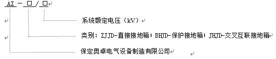

二、型号说明及功能特点
1、型号说明

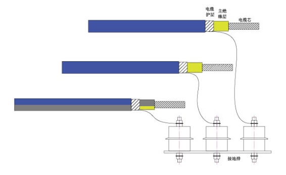

1、原理接线图

2、AZ-JD系列电缆接地箱安装于电缆护层与地之间,如图一所示。连接电缆截面积不小于40mm2 ,连接导线的绝缘水平不应低于所保护电缆外护层绝缘水平,且连接回路应尽可能短。装置须可靠接地。
