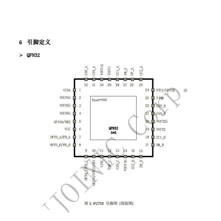

IP2758是一款用于多个USB端口的快充协议控制IC,支持多种快充协议两组接口独立控制。它集成了最新的PD3.2快充标准,提供高达28V的扩展功率范围,同时兼容市面上主流的快充协议,如QC、FCP、SCP、AFC、SFCP、MTK PE+、UFCS等。IP2758具备高集成度与丰富功能,在应用时仅需极少的外围器件,有效减小整体方案的尺寸,降低BOM成本。它适用于多口适配器、车充等单向输出应用,为这些设备提供完整的快充解决方案。
一、特性
1、快充规格
集成双口USB Power Delivery(v3.2 SPR/EPR 28V)协议,支持最新的PD3.2快充标准,提供高达28V的扩展功率范围。
集成双口Type-C协议(DFP),支持Type-C接口的正反插和高速数据传输。
集成标准的PD2.0/PD3.2/PPS/EPR 28V协议,兼容市面上主流的快充协议。
2、协议支持
集成对E-marker线缆的识别和支持,确保快充过程中的安全性和稳定性。
集成双口QC5/QC4+/QC3+/QC3.0/QC2.0协议
支持Class B电压等级,满足不同设备的充电需求。
集成双口FCP/SCP输出快充协议,
集成双口AFC输出快充协议,
集成双口SFCP输出快充协议,提供更多快充选项。
集成双口MTK PE+ 2.0/1.1输出快充协议
集成双口UFCS融合快充协议,双口同时使用时支持其中任意一口进入快充,提高充电效率。
兼容BC1.2、Apple、SAMSUNG手机快充,满足多种设备的充电需求。
3、内置电压基准与电流检测
集成三路独立可编程电压环路控制,实现精确的电压调节。
集成三路独立可编程电流环路控制,提供灵活的电流控制。
集成三路高端电流检测,确保充电过程中的安全性。
支持线损补偿功能,提高充电效率。
4、多种电压调整方式
三路独立控制PWM controller feedback,实现精确的电压和电流控制。
三路独立驱动控制光耦阳极,提高电路的稳定性和可靠性。
三路独立I2C接口控制,方便与外部设备进行通信和数据交换。
5、电源管理
集成6路独立NMOS驱动,提供强大的驱动能力。
集成2路独立NMOS压差检测,确保电路的稳定性和安全性。
内置自动控制泄放功能,提高电路的效率和可靠性。
支持待机低功耗模式,降低功耗,延长设备使用寿命。
6、多重保护、高可靠性
双路独立输出过流、过压、短路保护,确保充电过程中的安全性。
最多2路NTC过温保护,内置NTC开路检测,防止设备过热。
两组DP/DM/CC1/CC2过压保护,提高电路的抗干扰能力。
DP/DM/CC1/CC2均支持30V高耐压,确保电路的稳定性和可靠性。
7、灵活定制与在线升级
支持灵活定制,满足不同客户的个性化需求。
支持在线升级,方便客户进行软件更新和功能扩展。
8、宽工作电压范围
工作电压范围3V~30V,适应不同电源环境的需求。

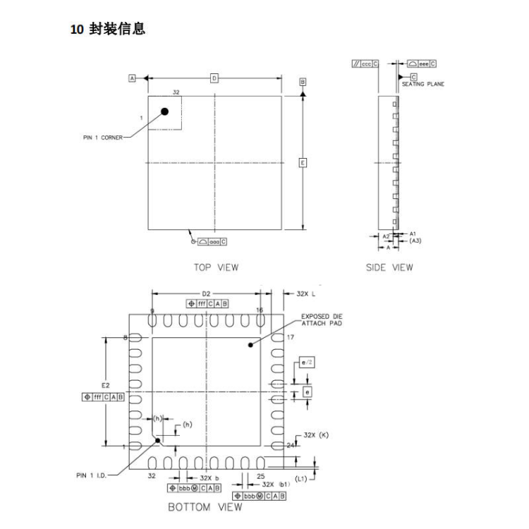

9、封装
采用5mm x 5mm 0.5pitch QFN32封装,体积小巧,便于集成到各种设备中。

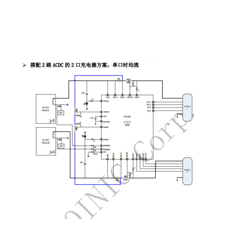

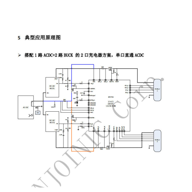

二、应用
1、多口单向快充输出应用
IP2758支持双口快充输出,可以同时为两个设备提供快充服务,提高充电效率。
2、多口交流电源适配器
在多口交流电源适配器中,IP2758可以实现多个USB端口的独立快充控制,满足不同设备的充电需求。
3、车载充电器
在车载充电器中,IP2758可以提供稳定的快充输出,确保在行车过程中为设备快速充电。
4、带多口PD输出功能的系统应用
对于需要带多口PD输出功能的系统应用,如移动电源、储能电源等,IP2758可以提供完整的快充解决方案,实现多个USB端口的独立快充控制。
