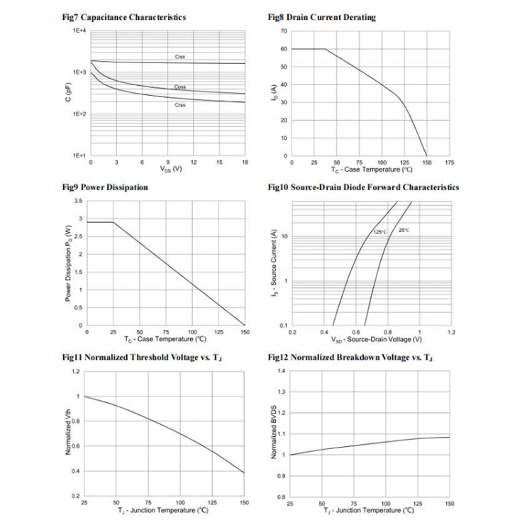

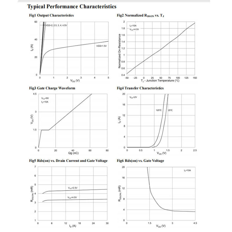

创芯微CMT1015DEV 是一款18V 双 NMOS 功率 MOSFET,主打低内阻、高性价比,常用于移动电源、锂电池保护板、快充适配器等场景。
一、核心参数(典型值)
结构:双 NMOS(2 个独立 N 沟道)
耐压 BVDSS:18V
最大电流 ID:15A(单管)
导通电阻 RDS (on):
VGS=10V:≤8mΩ
VGS=4.5V:≤10mΩ
栅压范围 VGS:±20V

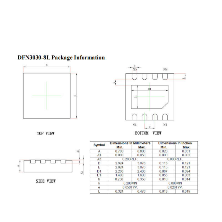

封装:DFN3×3-8L(贴片,散热好)
丝印:1015DEV
