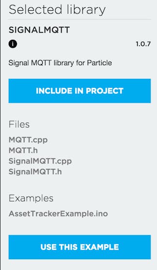

在 Particle 的 IDE 中,单击库图标并搜索SignalMQTT 。一旦您选择了SignalMQTT库(在撰写本文时,该库的版本为 1.0.7),您将找到一个名为AssetTrackerExample.ino的示例应用程序。选择该文件并单击使用此示例按钮。这将为您创建一个新应用程序。

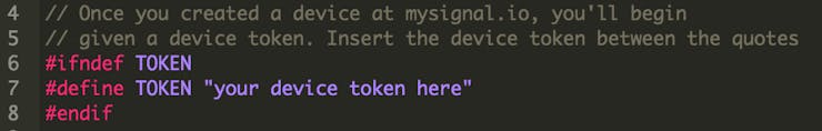

您需要在此文件中更改以使其工作的唯一内容是第 7 行的 TOKEN。您需要将之前从MySignal.io收到的设备令牌粘贴在引号之间。
默认情况下,代码设置为每 10 秒发布一次坐标,从长远来看,这可能并不理想。要更改这一点,您可以将 delayMillis 的值修改为您喜欢的任何值。

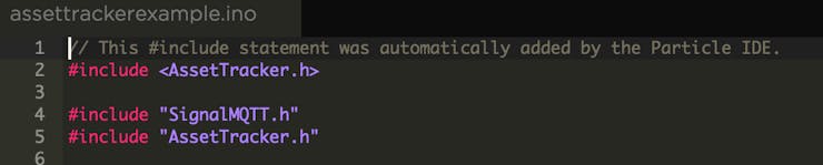

最后一步是包含 Particle 的 Asset Tracker 库。再次单击库图标,然后搜索AssetTracker (或者它应该在库列表的第一页上)。选择库,单击“包含在项目中”按钮。
系统会询问您要将其添加到哪个应用程序。选择AssetTrackerExample应用程序(或您可能已将其重命名的任何应用程序)并单击确认按钮。
默认情况下,Particle IDE 将自动在代码的最顶部添加资产跟踪器库的#include 语句,但AssetTrackerExample.ino已经包含它。它不应该引起任何问题,但是可以删除两行之一。

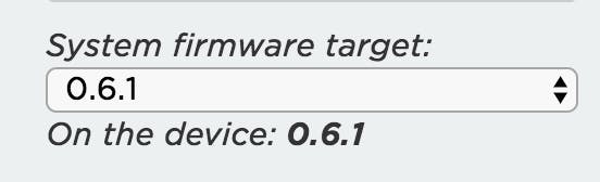

注意:确保您的 Electron 固件版本为 0.6.1 或更高版本。不保证适用于低于该版本的任何内容。

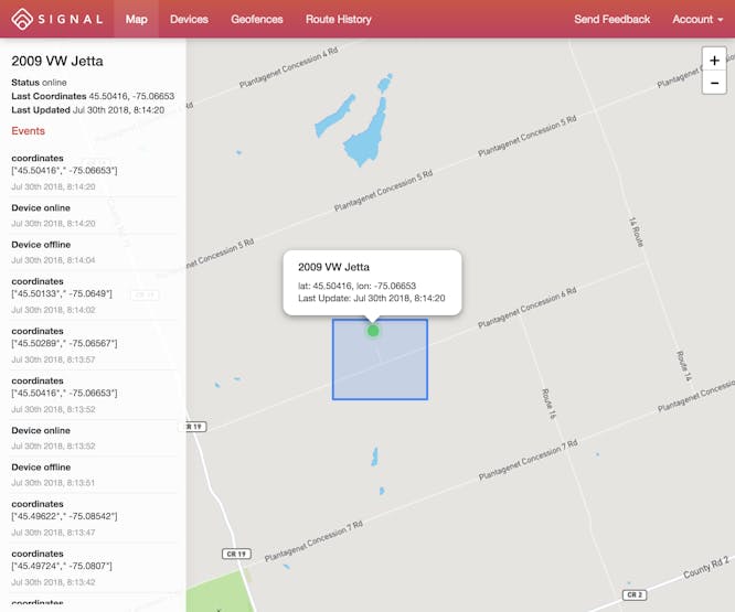

一旦您的资产跟踪器具有蜂窝连接和 GPS 定位,它会将坐标提交到MySignal.io ,您应该会在地图上实时看到您的资产。
