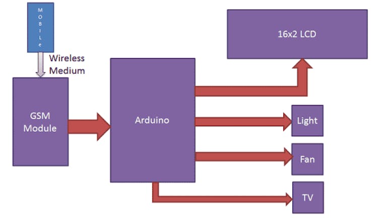

手机是本世纪的革命性发明。它最初是为拨打和接听电话和短信而设计的,但在智能手机出现后,它已成为整个世界。在这个项目中,我们正在构建一个家庭自动化系统,人们可以使用简单的基于 GSM 的电话控制家用电器,只需通过他的手机发送短信。在这个项目中,不需要智能手机,只需要旧的 GSM 手机就可以打开和关闭任何
工作说明
在这个项目中,Arduino用于控制整个过程。在这里,我们使用 GSM 无线通信来控制家用电器。我们发送一些命令,如“#A.light on*”、“#A.light off*”等来控制家用电器。Arduino通过GSM接收到给定的命令后,Arduino向继电器发送信号,通过继电器驱动器打开或关闭家用电器。
这里我们在命令字符串中使用了前缀“#A.”。此前缀用于标识主命令紧随其后,字符串末尾的 * 表示消息已结束。
当我们通过 Mobile 向 GSM 模块发送短信时,GSM 会收到该短信并将其发送到 Arduino。现在 Arduino 读取此 SMS 并从接收到的字符串中提取主要命令并存储在一个变量中。在此之后,Arduino 将此字符串与预定义的字符串进行比较。如果匹配发生,则 Arduino 通过继电器驱动器向继电器发送信号,用于打开和关闭家用电器。通过使用适当的命令,相关结果也打印在 16x2 LCD 上。
在这个项目中,我们使用了 3 个零瓦灯泡进行演示,表示风扇、灯和电视。

电路说明
这个基于GSM的家庭自动化电路的连接非常简单,这里使用液晶显示器来显示家用电器的状态,它以4位模式直接连接到arduino。LCD的数据引脚RS、EN、D4、D5、D6、D7连接到arduino数字引脚编号6、7、8、9、10、11。而GSM模块的Rx和Tx引脚直接连接在Tx和Rx分别是Arduino的引脚。GSM 模块使用 12 伏适配器供电。5 伏 SPDT 3 继电器用于控制 LIGHT、FAN 和 TV。继电器通过继电器驱动器 ULN2003 连接到 arduino 引脚编号 3、4 和 5,分别用于控制 LIGHT、FAN 和 TV。
