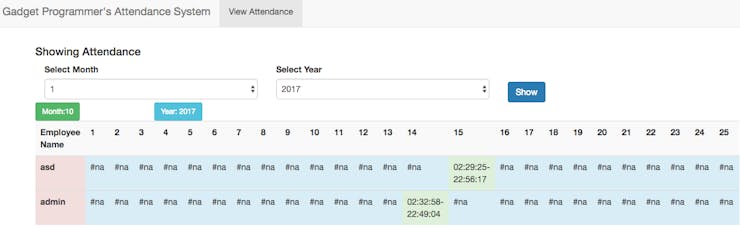

系统可以通过RS232或通用串行总线(USB)端口连接到计算机,并将考勤记录存储在数据库(MySQL)中。查看考勤记录,使用PHP和HTML提供Web界面。

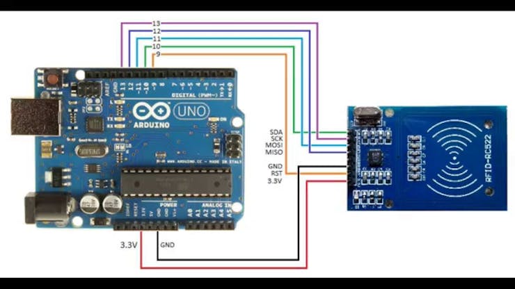

电路与编程

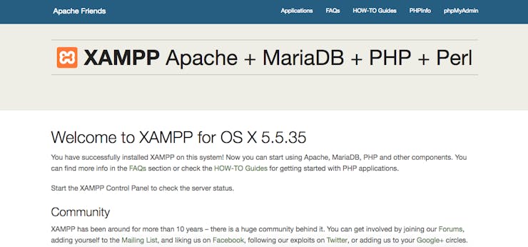

如何测试 xampp 是否工作正常?
打开浏览器并输入:
http://本地主机
如果一切正常,您将看到以下屏幕,否则请重复上述步骤。

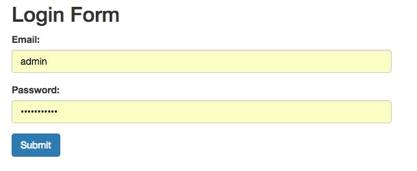

用户名: anshulpareek@gmail.com
密码:12345
