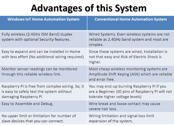

Windows IoT 家庭自动化与其他系统
