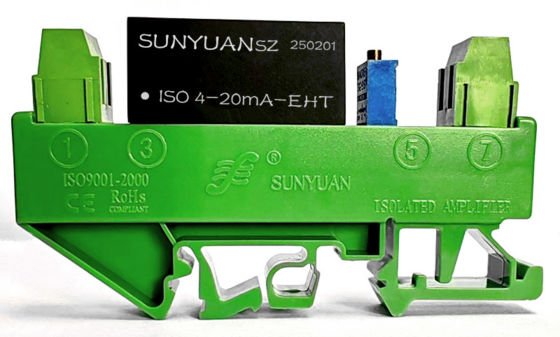

SunYuan  ISO 4-20mA-EHT 系列HART透传型4-20mA两线无源隔离调理器,是一款专门针对具有HART协议传输及控制的工业仪器仪表、智能传感器变送器信号隔离调理转换模块,可以将输入有源 4-20mA 电流信号转换成隔离的无源控制信号输出,以控制二线制供电(防爆方式)4-20mA 电流环路,实现传感器信号采集与模拟量输入接口有源负载的匹配,有效解决了采集有源 4-20mA 电流信号与二线制电流环供电回路接口不同电源供电回路的冲突问题。产品结合了信号隔离调理与HART通讯技术的优势,能实现工业现场两线制传感器与仪器仪表、变送器之间信号隔离转换及在线精确测量控制,在智能传感器、智能控制仪表及变送器、工控智能化、电力及医疗设备安全隔离栅、工业机器人、化工燃料及核电安全装备领域有着广泛应用。
      ISO 4-20mA-EHT模块主要用于工业现场智能传感器4-20mA信号的隔离调理及HART信号透传,产品采用高效能的回路窃电专利技术,无需独立电源供电的两线制回路供电输出方式可省掉两条电源线,简化用户的用电设计和现场布线成本。该产品采用先进的数字化技术和电磁隔离技术,在实现双向通信HART协议信号的同时具备隔离4-20mA模拟信号的输入和输出功能。
      ISO 4-20mA-EHT输出是针对24VDC 和取样电阻(二线制仪表)相串联的二线制供电回路来设计的,同当前工业现场常用的模拟量输入接口板(上位机)、PLC、DCS或其他仪表具有有源负载的模拟量输入端口相匹配。很小的输入等效电阻可以从传感器输出回路中采集到电流信号的电压值达到超宽范围(5~32VDC),以满足用户无需外接辅助电源而实现信号远距离、无失真传输的需要。 模块内部集成了HART数字信号隔离传输电路和有源4-20mA电流信号转无源输出隔离调理电路,HART信号双向隔离传输电路等,能支持现场智能传感器及仪器设备与控制室DCS集散系统之间的通讯,充分发挥数字与模拟信号的双重优势。产品使用非常方便,只需外接一个2KΩ的多圈电位器进行ADJ 校正,即可实现两线制 4-20mA信号的隔离、传输和采集控制。 内部的集成工艺及新技术隔离措施使该模块能达到3KVDC绝缘电压和工业级宽温度、潮湿、震动的现场恶劣环境要求,产品有IC封装的PCB 板上焊接模块方式和DIN35标准导轨安装方式,导轨式安装方式可实现信号一进一出、二进二出及多通道隔离传输变换功能,用户可根据现场需要配置产品。
