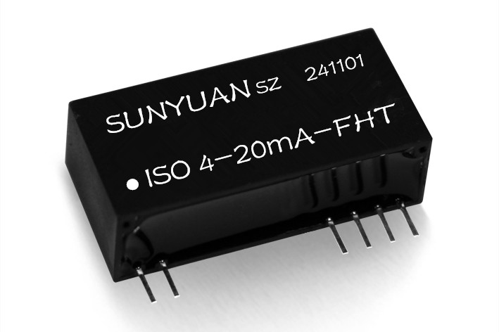

SunYuan  ISO 4-20mA-FHT 的HART透传型4-20mA两线无源隔离配电器,是一款专门针对具有HART协议传输及控制的工业仪器仪表智能传感器模块。工作原理是通过后级馈电方式,给前级两线制智能设备供电,同时接收来自智能设备输出的两线制4~ 20mA 电流信号,通过隔离滤波后输出4~20mA标准信号。模块内部集成了HART数字信号隔离传输电路和模拟量4-20mA电流环路隔离配送电路,HART信号双向传输能支持现场智能传感器及仪表设备与控制室DCS集散系统之间的通讯,充分发挥数字与模拟信号的双重优势。这种带HART透传功能的信号隔离配电器是一种高性能的信号处理设备,它结合了信号隔离配电与HART通讯技术的优势,能够实现对工业现场两线制传感器、变送器、仪器仪表等隔离配电以及对信号的可靠传输与精确测量控制。
ISO 4-20mA-FHT模块主要用于工业现场智能传感器4-20mA信号的隔离配电及HART信号透传,工作中可为前端的两线制设备配电16V~21VDC,方便了一些两线制传感器的信号测量及远传功能。模块输出端是针对24VDC和取样电阻(负载电阻)相串联的二线制供电回路(现场防爆功能)来设计的,与工业现场当前常用的模拟量输入接口板(上位机)、PLC、DCS或其他仪器仪表设备的模拟量输入端口相匹配, 内部的集成工艺及新技术隔离措施使该模块能达到3KVDC绝缘电压和工业级宽温度、潮湿、震动的现场恶劣环境要求,在智能变送器、工控智能化、采矿及医疗设备安全隔离栅、工业机器人、化工及核电安全装备领域有着广泛应用。
ISO 4-20mA-FHT产品使用非常方便,无需外接器件即可实现两线4-20mA模拟信号的隔离传输和HART数字信号双向隔离透传功能。模块采用独有电磁隔离模式及高效能后级馈电技术,有效地解决了电流信号隔离对供电电源的依赖问题,实现标准信号4~20mA 精准隔离传送。产品有IC封装PCB 板上焊接模块方式和DIN35标准导轨安装方式,导轨式安装方式可实现信号一进一出、二进二出及多通道传输变换功能,用户可根据现场需要配置产品。
