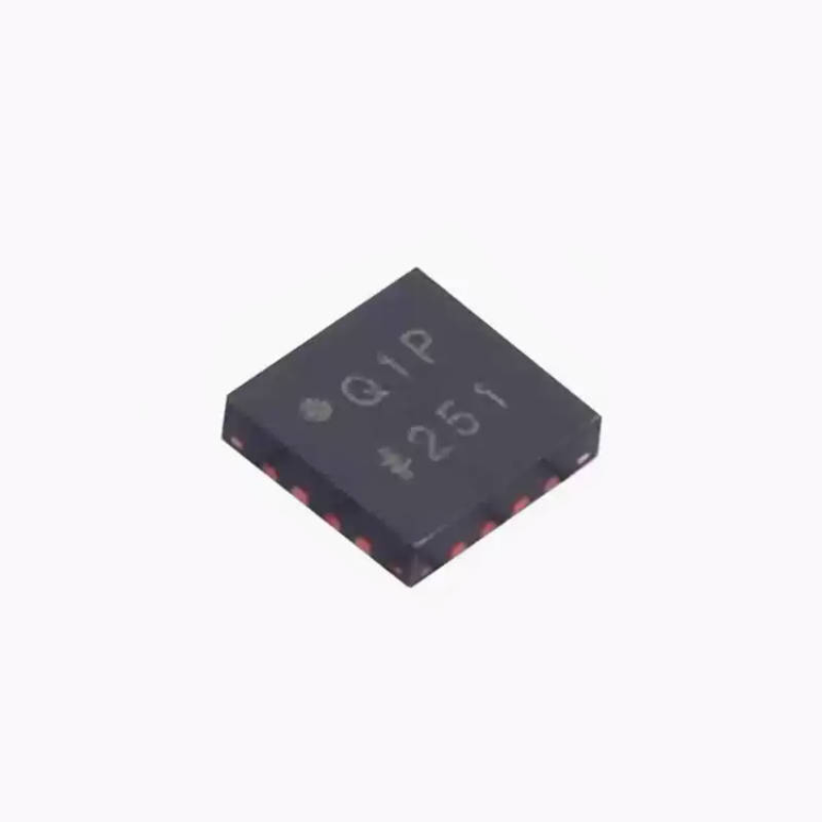

R096176SMA5型号具有较宽的频率范围、较高的调制灵敏度、较低的相位噪声和较大的调制带宽,适用于各种需要高频、宽调制带宽的应用场合。
R096176SMA5
APA Wireless Technologies的 R096176SMA5的压控振荡器。这款VCO具有如下主要特性:
频率范围**:工作频率范围在960-1760MHz之间。
调谐电压**:调谐电压范围在0-12V之间。
调制灵敏度**:在25-160MHz/V范围内,表明调制电压对频率的变化具有较大影响。
输出功率**:输出功率范围为0-4dBm。
相位噪声**:在1KHz、10KHz、100KHz、1MHz频偏处的相位噪声分别为-69dBc/Hz、-95dBc/Hz、-115dBc/Hz、-125dBc/Hz。
调制带宽**:调制带宽为11MHz。
调谐端口电容**:调谐端口电容为100pF。
谐波抑制**:谐波抑制能力达到-13dBc。
工作电压**:工作电压为5V。
工作电流**:工作电流为29mA。
工作温度范围**:工作温度范围为-40至+85°C。
封装形式**:采用SMA封装,尺寸为0.5英寸平方,高度为0.22英寸。
RoHS要求**:符合RoHS环保要求。
