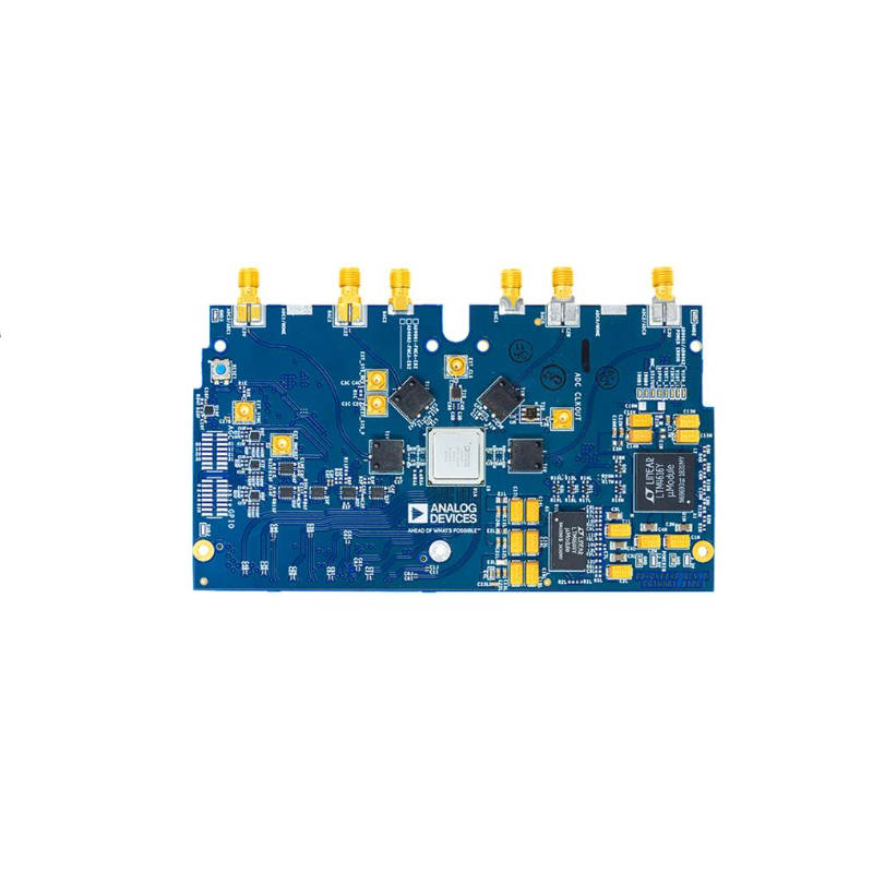

       AD9081-FMCA-EBZ 是一款专门适配 AD9081 MxFE 射频收发芯片的 FMCA 标准评估载板,完整集成芯片运行所需全部射频、时钟、电源、数字配套电路,是宽带射频收发系统前期验证、指标测试、算法开发的标准化硬件平台,工程师可以依托这块板完整吃透 AD9081 全部硬件与数字性能。
       它拥有 4 通道 16bit 射频 DAC 与 4 通道 12bit 射频 ADC 两套独立模拟通路。DAC 采样速率区间覆盖 2.9GSPS 至 12GSPS,可调差分输出电流 6.43mA~37.75mA,射频可用带宽最高可达 8GHz;ADC 采样范围 1.45GSPS~4GSPS,-3dB 全功率带宽 7.5GHz,差分输入满幅 1.4Vp-p,孔径抖动仅 65fs rms,射频输入最大耐受 22dBm。为充分释放射频性能,板上每一路收发通道都搭载原厂调试完成的阻抗匹配网络与集成巴伦器件,采用 SMP 射频接口,搭配配套 SMP 转 SMA 线缆即可直接对接信号源、频谱仪等测试设备,无需额外设计射频匹配电路。数字信号层面,评估板完整引出芯片 8 路发射、8 路接收共 16 对 JESD 高速 Serdes 差分通道,同时兼容 JESD204B 最高 15.5Gbps 每通道、JESD204C 最高 24.75Gbps 每通道两种高速串行协议,支持 8/12/16/24 位实数、复数 I/Q 数据传输;SPI 控制总线、GPIO、全局复位、中断、收发使能、ADC 快速检波、信号监测等低速控制引脚全部连接至 FMCA 标准连接器,能够无缝对接 Xilinx、Intel 主流 FPGA 开发板。
主要特性
收发通道:4 路 16bit DAC + 4 路 12bit ADC(4D4A)
DAC:2.9~12GSPS,射频可用带宽 8GHz,输出电流 6.43~37.75mA
ADC:1.45~4GSPS,-3dB 全功率带宽 7.5GHz,输入 1.4Vp-p
板载 HMC7044 时钟芯片,标配 100MHz 基准源
两种模式:AD9081 片上 PLL 倍频 / 外部直驱 2.9~12GHz RF 时钟
引出差分 SYSREF,支持多芯片同步
